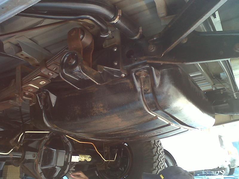

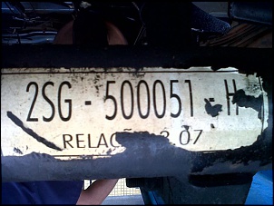

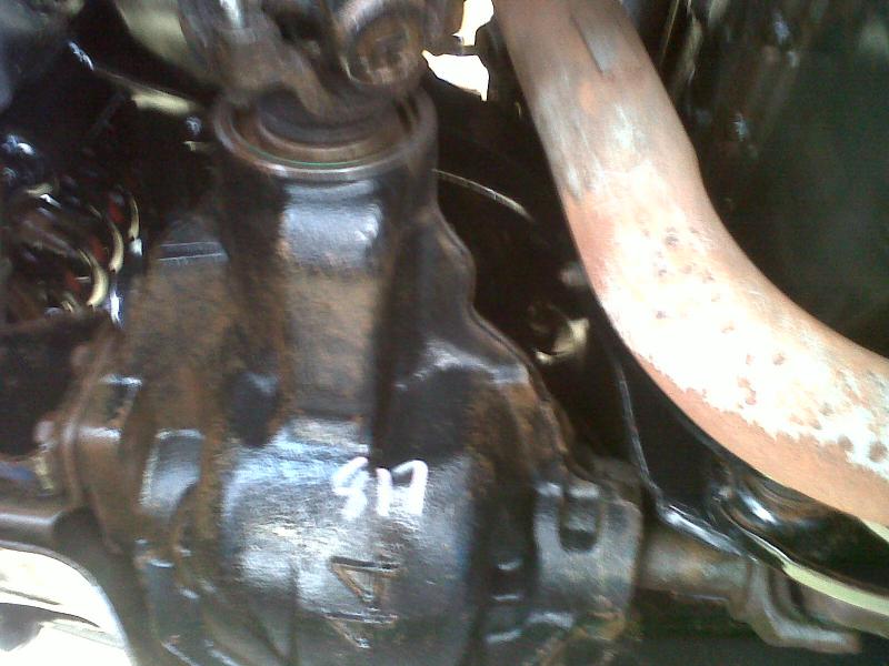

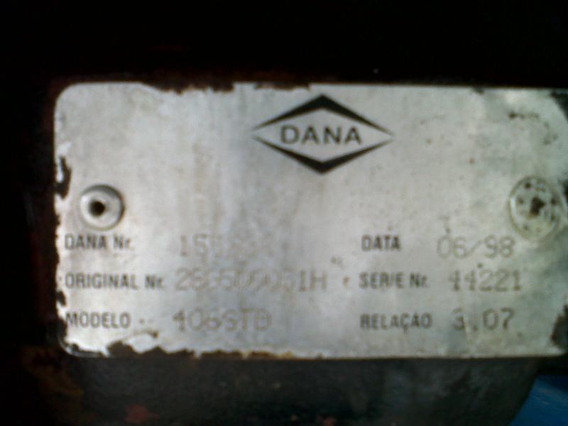

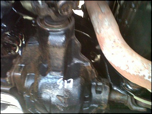

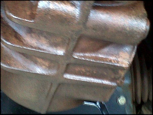

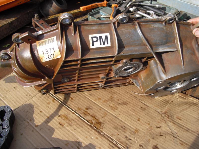

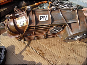

    Sou novato em F-1000. Sou recém proprietário de uma XLT 1998/98, 4x4 [MWM_X10 4.10T]. Durante a manutenção básica de recebimento [fotos], anotei alguns dados. São eles:
    * Eixo dianteiro: Modelo 449TD, número BA101170, código 2SF400031A, relação 3,07:1;
    * Eixo traseiro: Modelo 406STD, código 2SG500051H, relação 3,07:1.
    Pelo que li, concluo que o diferencial dianteiro seria Dana 44. A relação é 3:07. Até aqui, tudo bem, mas faço confusão com esses códigos. A caixa de mudanças, seria a famosa 2615? A caixa de transferência, seria a Borg Warner W1356 Transfer case chain?
    Sérgio, ou alguém que detenha experiência, poderia[m] traduzir em linguagem para leigo? O eixo traseiro, seria qual?
    Miniaturas de Anexos Miniaturas de Anexos Detalhes gerais da F1000?!?-femil_2sg-500051h.jpg   Detalhes gerais da F1000?!?-femil_dana_eixo-traseiro_406std.jpg   Detalhes gerais da F1000?!?-femil_dana-44.jpg   Detalhes gerais da F1000?!?-femil_fuel-tank-eixo-tras.jpg   Detalhes gerais da F1000?!?-femil_eixo-dana-44.jpg

    Eixo Traseiro D44 relação 3,07:1 provavelmente com tração positiva.
    Eixo dianteiro D44 IFS relação 3,07:1

    Valdir, só pela foto percebo que seu câmbio e o clark 2615, sucessor do clark 240V, só que porem o 2615 tem tampa de aluminio o que deixa os engates macios e preciso, e se eu não tiver enganado as 2 primeiras machas são diferentes tambem. O eixo dianteiro deve ser o dana44 independente (oposto dos rigidos), agora o traseiro creio que seja o brasseixos, porque desconheço dana modelo 406 !

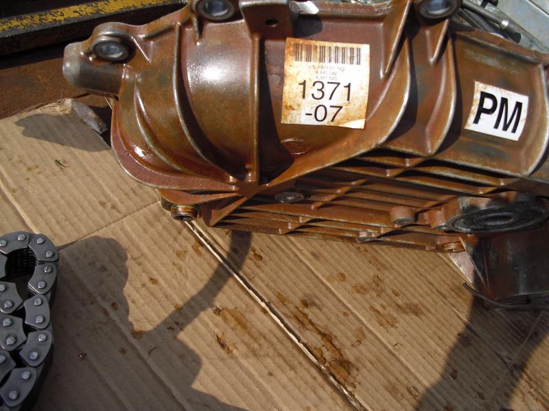

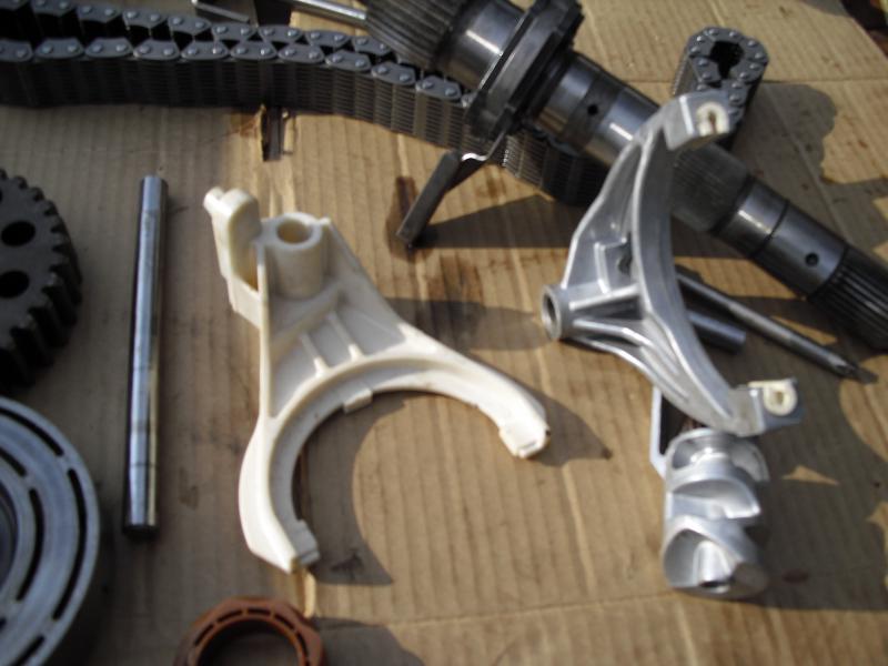

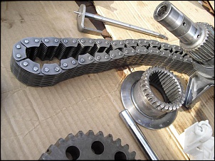

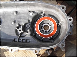

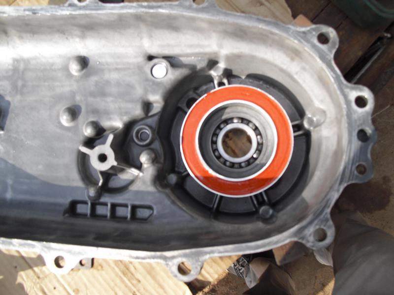

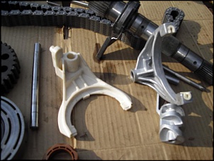

    Brigadão, Eddie. Embora o amigo já tenha me passado algumas dicas, a gente leva um tempinho para aprender... Hehehe. Aproveitando: A revisão de recebimento-compra incluiu o devido funcionamento do sistema de tração 4x4 Hi and Low. Fotos para registro.
    Miniaturas de Anexos Miniaturas de Anexos Detalhes gerais da F1000?!?-borg-warner-w1356-transfer-case-chain-f-1000-98-1-.jpg   Detalhes gerais da F1000?!?-borg-warner-w1356-transfer-case-chain-f-1000-98-3-.jpg   Detalhes gerais da F1000?!?-borg-warner-w1356-transfer-case-chain-f-1000-98-2-.jpg   Detalhes gerais da F1000?!?-borg-warner-w1356-transfer-case-chain-f-1000-98-4-.jpg   Detalhes gerais da F1000?!?-borg-warner-w1356-transfer-case-chain-f-1000-98-5-.jpg
