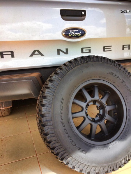

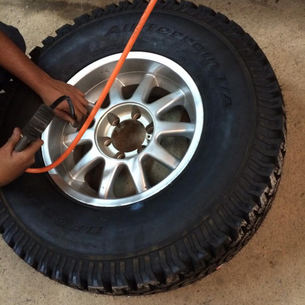

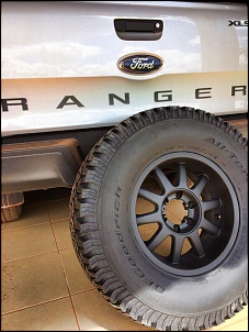

    Olá, Miranda...
    Vou fazer lift de suspensão. Calços de 2" nas torres dianteiras e jumelos maiores nos feixes traseiros.
    As rodas são umas Binno 17" que encontrei à venda aqui em Brasília e estou envelopando de preto fosco...

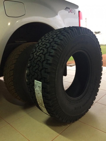

    Não vou precisar de espaçadores devido ao offset das rodas, que já ficam mais pra fora que as originais... Pra montar este setup todo preciso de alargadores de paralama, os quais ainda não chegaram...
    Assim que tiver tudo montado, publico umas fotos aqui... Acho que vai ficar bacana... Por enquanto sente o drama na diferença de tamanho dos pneus... =)

    As rodas entraram num escambo de peças, heheheh... Tive que mandar fazer anéis centralizadores, pois o furo central é maior que o da Ranger...

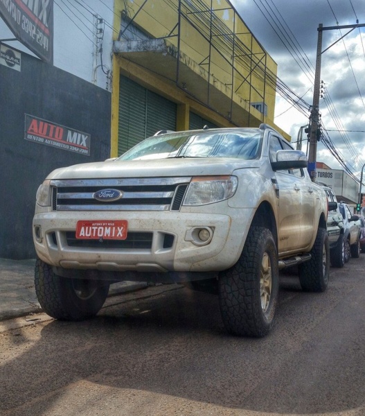

    Ah sim, eu to com rodas originais e coloquei espacadores de 38mm, mais calco de 5 cm na frente e atras; unico problema é que senti a caminhonete mais dura! Nao coloquei alargadores de paralamas, ficou uns 3 cm para fora, mas ja fui parado pela PRF e ainda bem que não falaram nada e não multaram.
    futuramente pretendo colocar amortecedores offshox, mas so depois que os originais forem pro saco.
