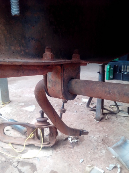

    Endrigo, desculpe o trabalho mas eu perguntei da bomba e não da caixa de direção, a bomba é acionada por uma correia que passa pelo virabrequim, se numa próxima oportunidade vc puder tirar umas fotos do suporte que segura a bomba eu agradeço, pois a polia da minha bomba não esta perfeitamente alinhada com a polia do virabrequim, e pelo que notei tem uma chapa a mais no suporte da minha....
    abraço
    Oi amigo, tirei a foto e realmente parece que tem uma chapa soldada na sua a mais, veja a minha foto:

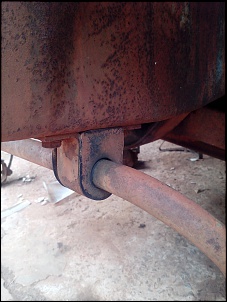

    Fora isso, embuchamento das tesouras junto a tornearia.
    Essas são as tesouras:

    Essa é a foto que mencionei acima.
    Caso precise de mais me avise.

    Endrigo, muito obrigado, vc tirou a foto da posição exata que eu precisava !!!

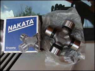

    Fui as compras:

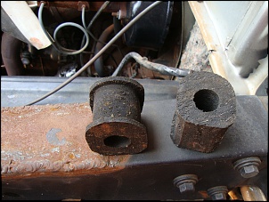

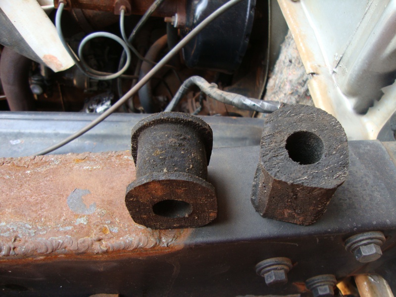

    borrachas do tirante:

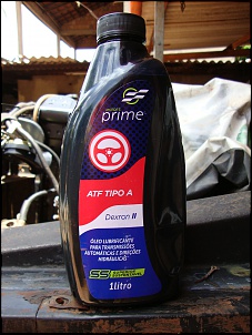

    01 óleo hidráulico:

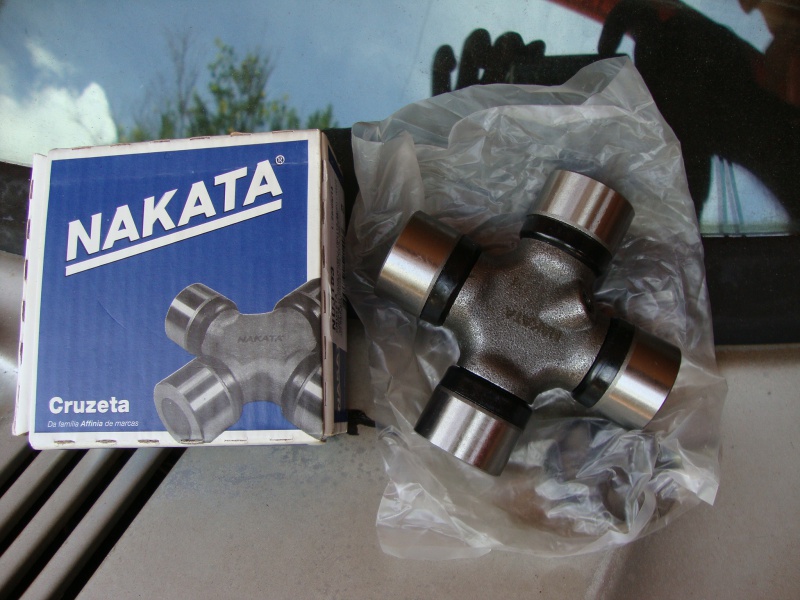

    01 cruzeta do cardam:

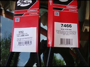

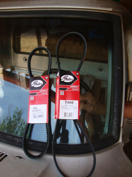

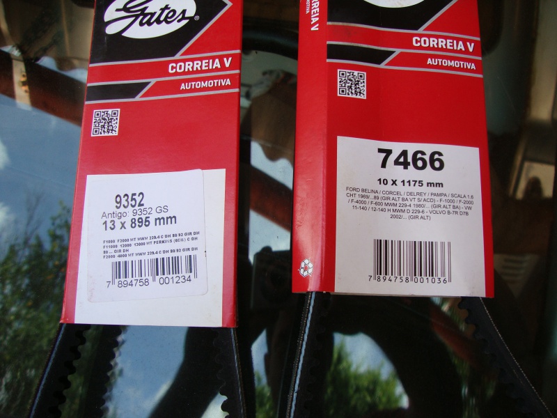

    Fora isso ainda foi incluído na lista:
    01 correa do alternador + 01 correa da direção hidráulica

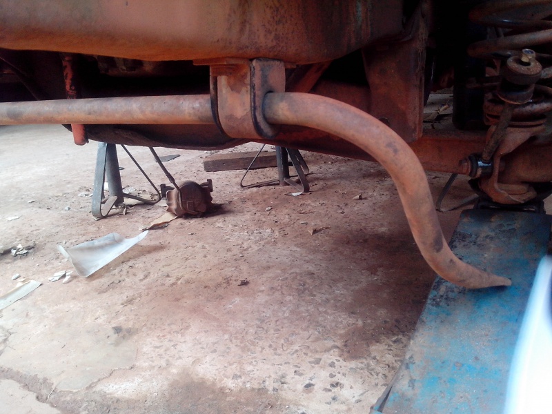

    Também será trocado isso:

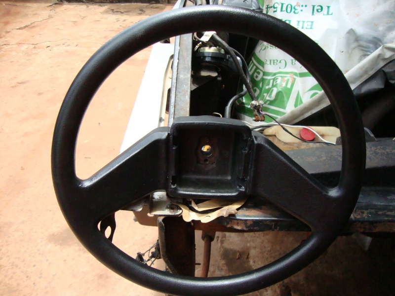

    -img_20150126_165347.jpg-img_20150126_165353.jpg-img_20150126_165402.jpg-dsc08246.jpg
    e o volante que já estava desmanchando eu mandei recuperar:
