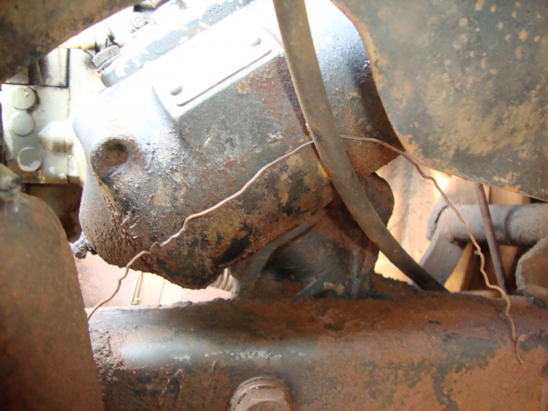

    Endrigo, poderia tirar um foto do suporte da bomba de direcao hidraulica do seu motor ? obg
    Ricarvalhal, fui até a oficina mecânica e perguntei ao responsável sobre o suporte da bomba, segundo ele não há suporte, a bomba fica fixada diretamente na estrutura da F1000, vou postar as fotos e espero que ajude.

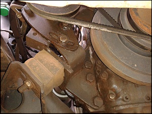

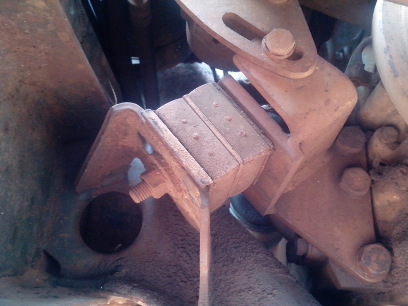

    Endrigo, desculpe o trabalho mas eu perguntei da bomba e não da caixa de direção, a bomba é acionada por uma correia que passa pelo virabrequim, se numa próxima oportunidade vc puder tirar umas fotos do suporte que segura a bomba eu agradeço, pois a polia da minha bomba não esta perfeitamente alinhada com a polia do virabrequim, e pelo que notei tem uma chapa a mais no suporte da minha....
    abraço

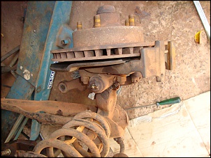

    Após avaliação do mecânico comento a lista de peças que serão substituídas.

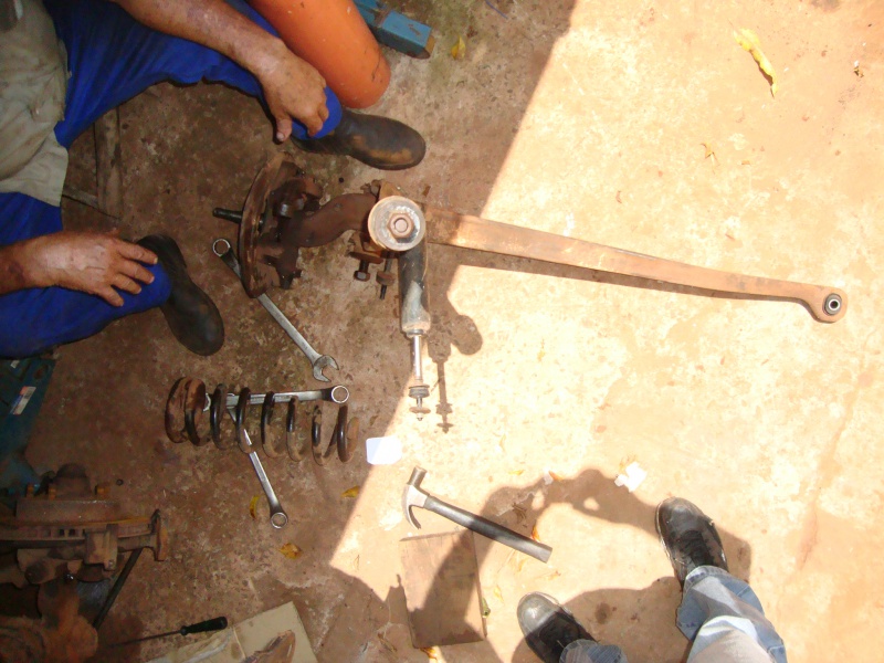

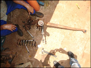

    Fora isso, embuchamento das tesouras junto a tornearia.
    Essas são as tesouras:

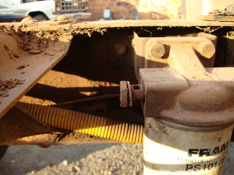

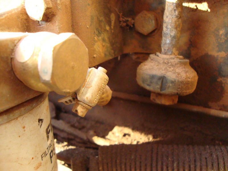

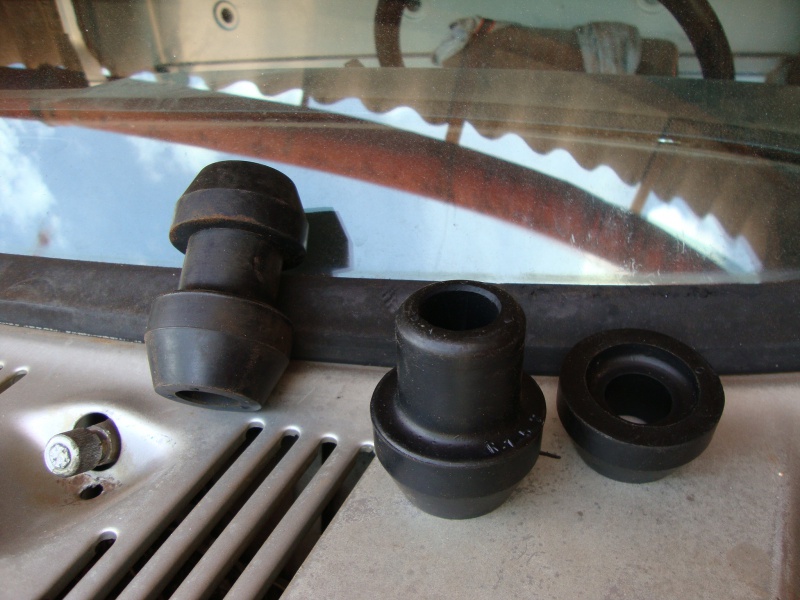

    essas fotos mostram o parafuso que prende a cacamba com um coxim... eh isto mesmo ??
    Isso mesmo, mas os coxins originais (que vendem nas auto peças) da F1000 à época foram substituídos por pedaços de pneus. Agora nessa restauração vou comprar os originais que vendem da auto peças.
    abraço

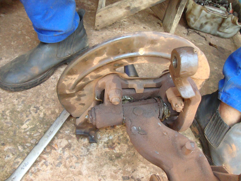

    Oi amigo, tirei a foto e realmente parece que tem uma chapa soldada na sua a mais, veja a minha foto:
  • #33
    Usuário Avatar de Endrigo Capobianco
    10/11/2014
    Campo Grande/MS
    64
    Essa é a foto que mencionei acima.
    Caso precise de mais me avise.

    Endrigo, muito obrigado, vc tirou a foto da posição exata que eu precisava !!!
    Citação Postado originalmente por Endrigo Capobianco Ver Post

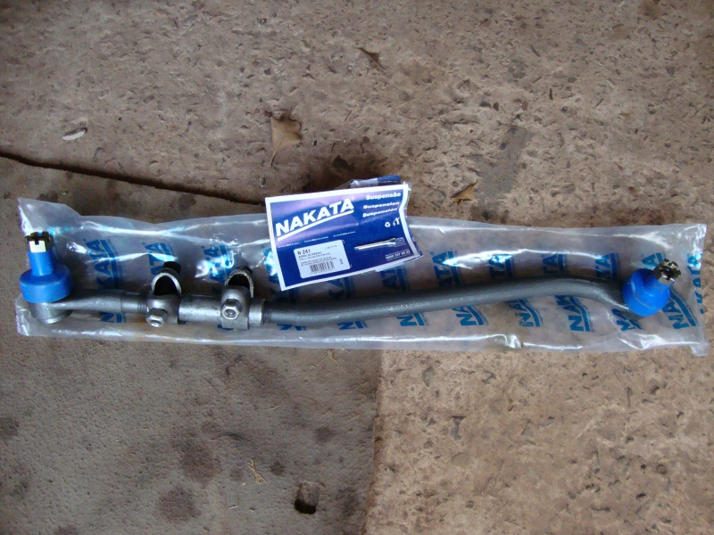

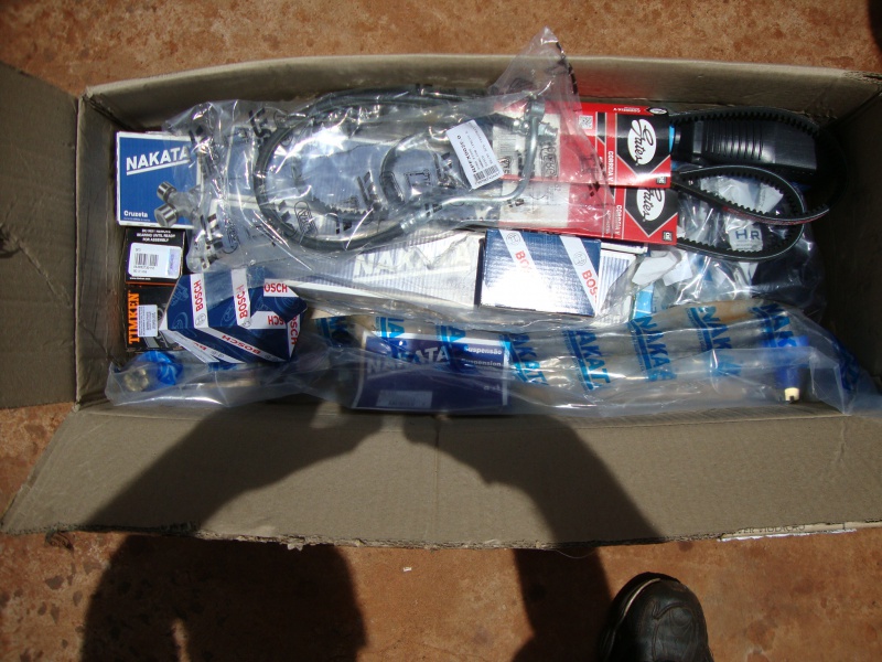

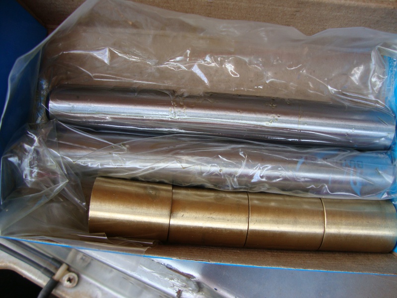

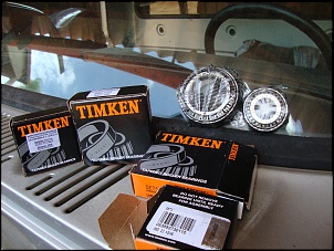

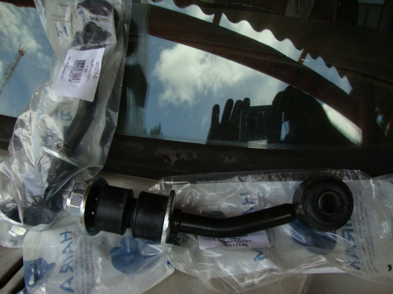

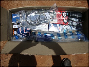

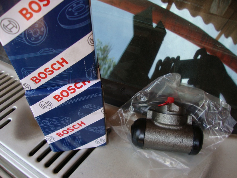

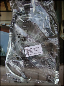

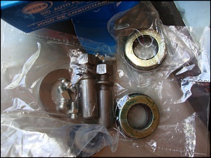

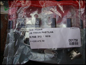

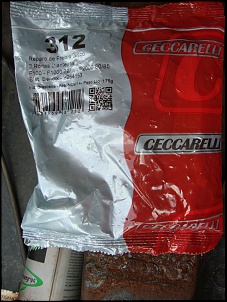

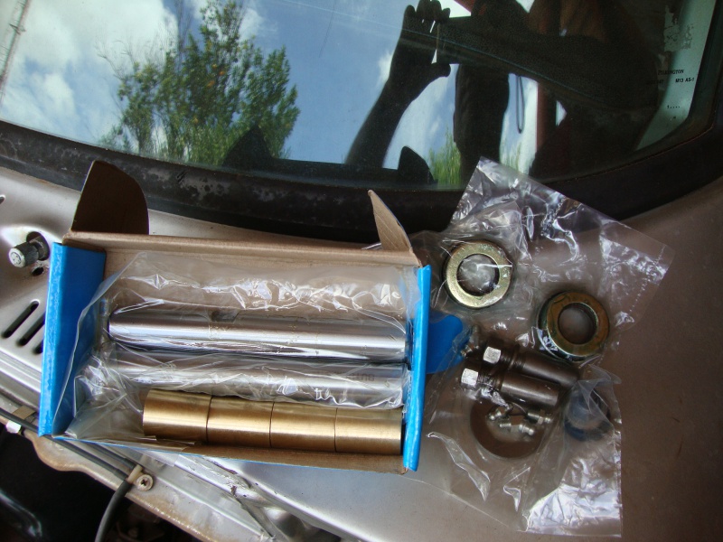

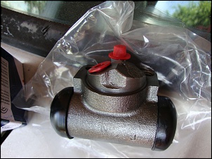

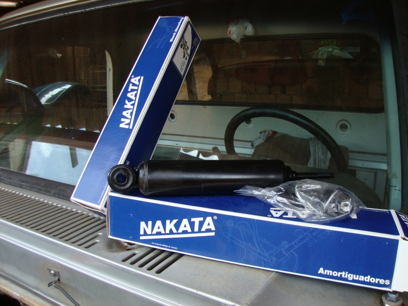

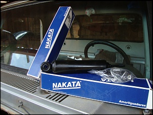

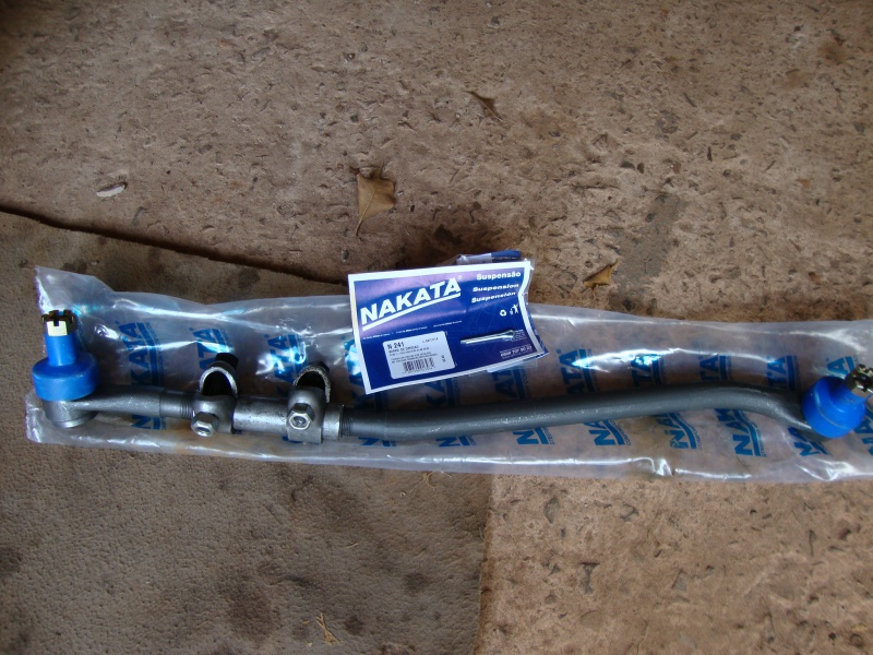

    Fui as compras:
    01 terminal longo esquerdo + 01 terminal curto:
    01 jogo de reparo para pinças de freio:
    01 par de amortecedores dianteiros:
    01 flexível dianteiro direito:
    01 jogo de embuchamento vertical:
    02 buchas da tesoura:
    04 rolamentos dianteiros:
    borrachas do tirante:
    02 bieletas:
    02 cilindros de freio traseiro:
    02 fluidos de freio DOT 03:
