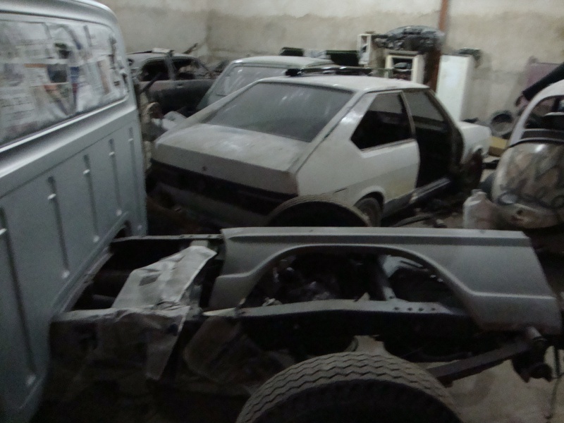

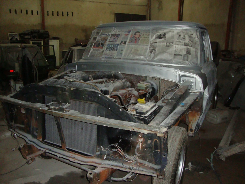

    Usuário Avatar de Endrigo Capobianco
    10/11/2014

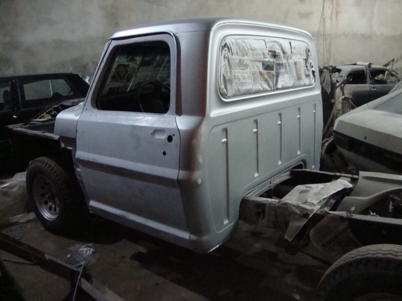

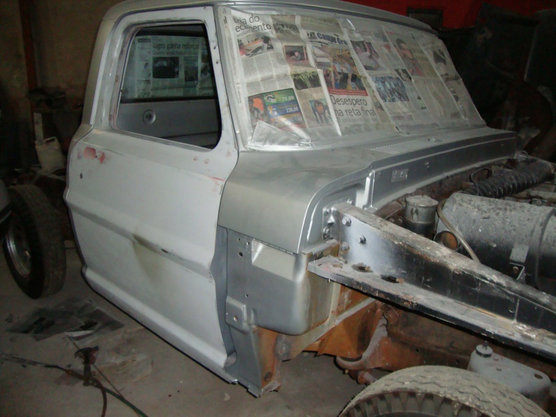

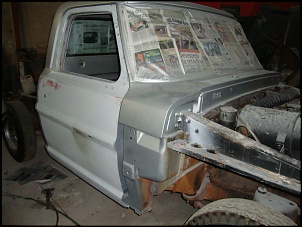

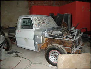

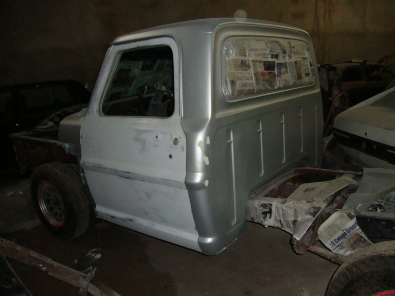

    Campo Grande/MS
    64
    Olá amigos 4X4!
    A "F" continua internada na funilaria já que meu funileiro trabalha a passos de formiga e sem vontade, o que me deixa doido !
    Mas como ele mesmo me disse, quando ela sair vai parecer que saiu da concessionária.
    Tomara, pois não vejo a hora!
    Mas olhem como ela estava e está:
    10/11/2014
    Campo Grande/MS
    64
    -dsc08362.jpg-dsc08363.jpg-dsc08365.jpg-dsc08366.jpg-dsc08367.jpg-dsc08368.jpg-dsc08369.jpg

    Usuário Avatar de bbmoro
    19/09/2013
    Nova Palma/RS
    37
    287
    muito bom! manda bala!
    abraço

  • #71
    26/05/2014
    Taubaté/SP
    579
    Muito bom.... assim tem espaço de sobra para qualquer conserto !!!!
    Assim aproveita esta etapa e mexa onde precisar !!!
    F-1000 - SuperCab - MWM 229TD - ZF 5S-420 - Kit AEM water/Methanol injection
  • #72
    26/05/2014
    Taubaté/SP
    579
    vi que vc não retirou o parabrisa, tenha certeza que não esta passando agua, senão é melhor passa a cola de parabrisa....
