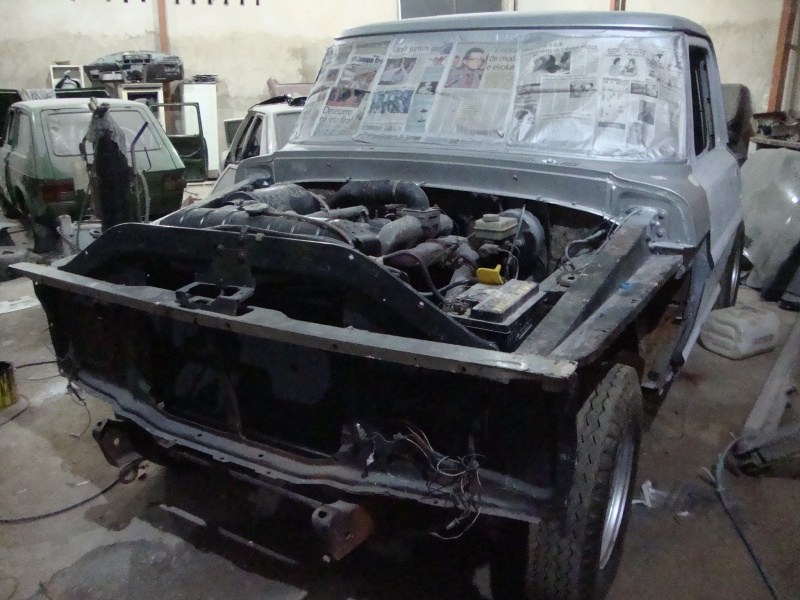

No mais parabéns pela restauração, está ficando muito bem feita.
