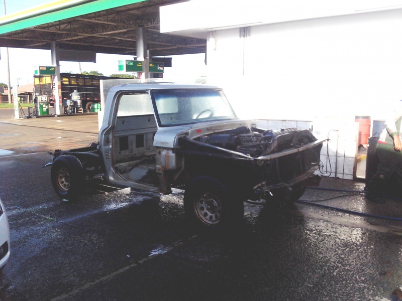

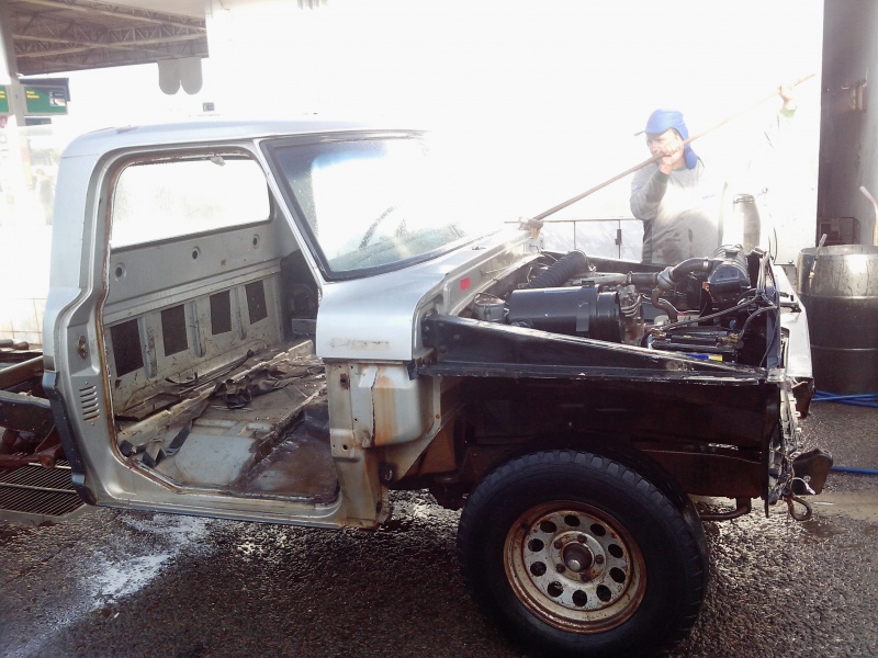

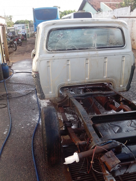

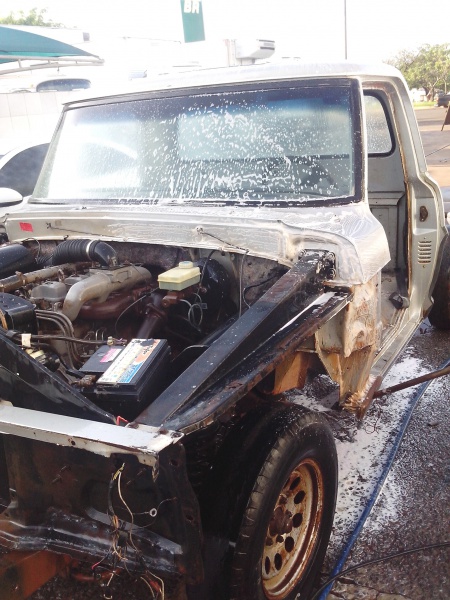

Aliás, após a instalação do novo filtro decantador agendei um banho na pelada para levar até o mecânico e podermos diagnosticar todo e qualquer vazamento.

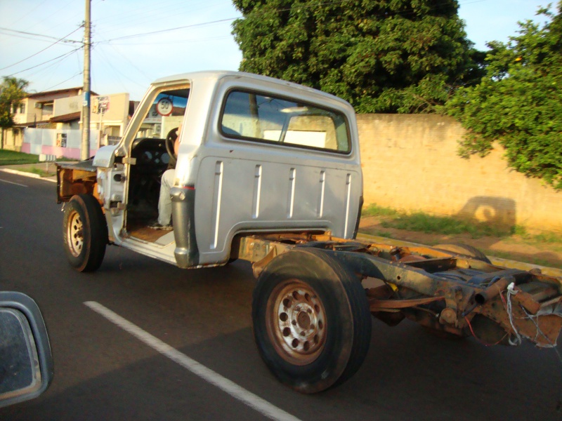

Olha a pelada tomando banho:
Anexo 490566Anexo 490567Anexo 490568Anexo 490569Anexo 490570Anexo 490571
E ela indo para a mecânica (06:00 hs)
Anexo 490572Anexo 490573Anexo 490574Anexo 490575

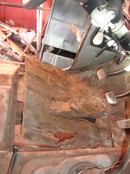

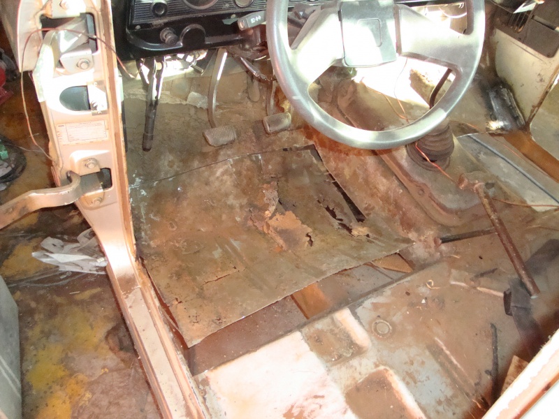

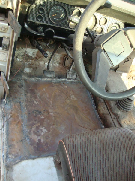

Vou postar agora as fotos do assoalho dela, pois estava bem esburacado:
Anexo 490577Anexo 490578Anexo 490579Anexo 490580
A hora que cheguei para tirar essas fotos o lado oposto já havia sido retirado
Anexo 490581
Agora ela já está assim:
Anexo 490582Anexo 490583Anexo 490584

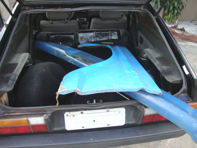

Em dezembro me dei um presente:
Anexo 490587Anexo 490588
A compra é pelo fato de que tanto o para-lama quanto o para-choque que estão nela não são originais, após uma busca bem longa consegui encontrar o que precisava.

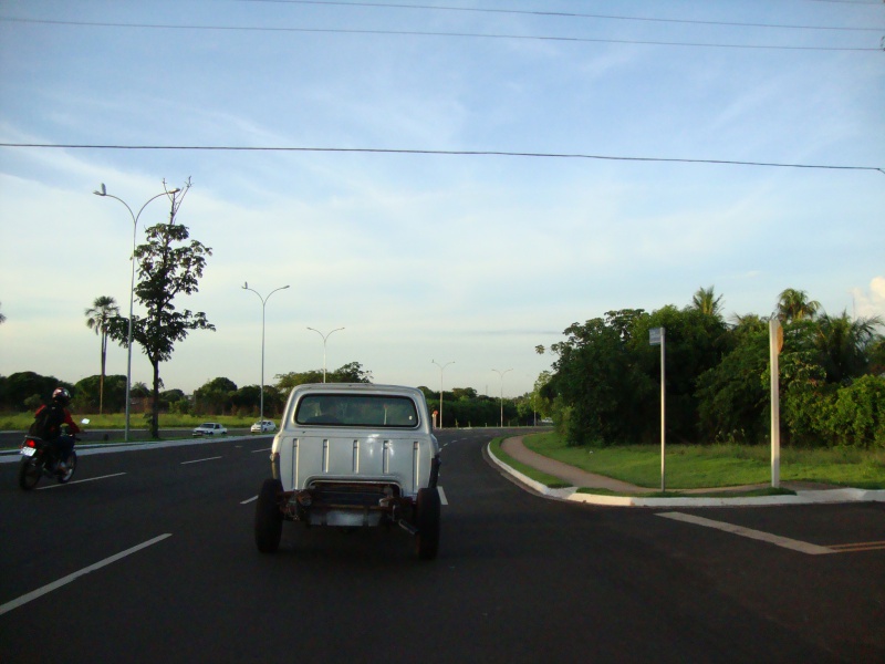

Vejam como estava ela com os paralelos:
Anexo 490589Anexo 490590Anexo 490591Anexo 490592Anexo 490593

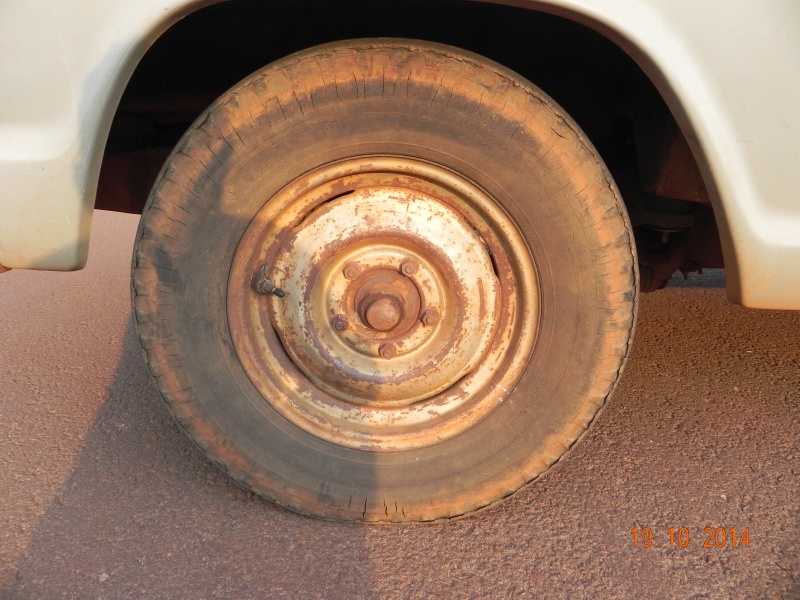

Notem o estado dos pneus.
A situação é crítica, por isso já comprei os quatros pneus (700x16) nas especificações do manual da F1000 - 1987 e como já dito, estou procurando deixar o mais próximo dos 100% original.
Logo postarei as fotos das rodas com os pneus.

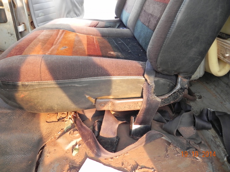

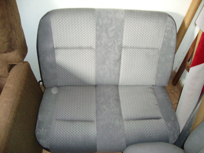

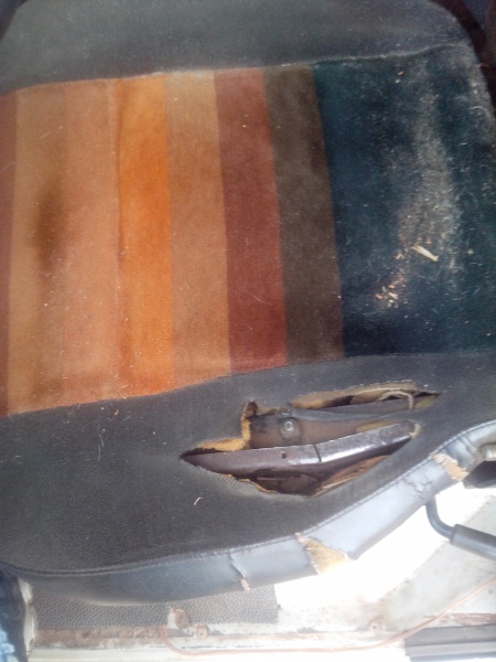

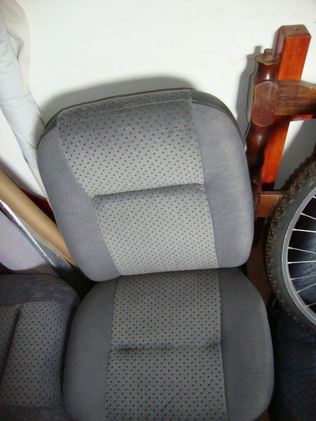

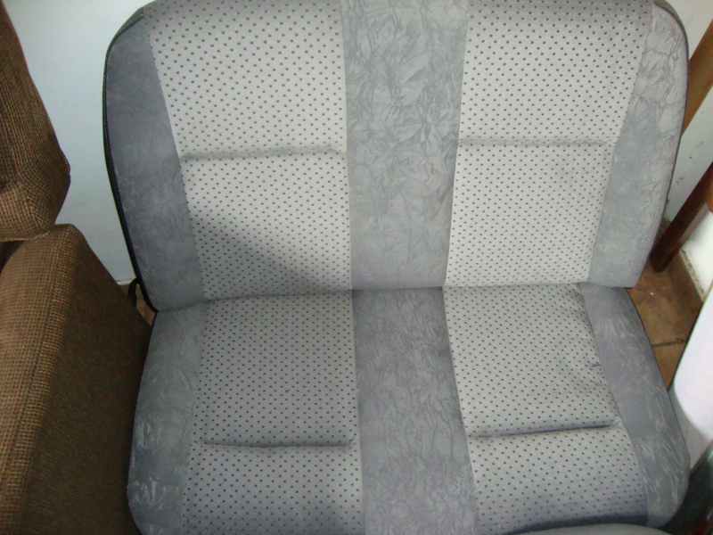

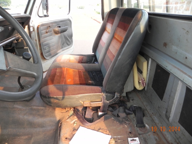

Como já postei algumas fotos, apesar de achar um pouco mas vou mostrar os bancos como estavam e como estão.
Cabe mencionar que o tecido original eu não encontrei, pelo menos não aqui em minha cidade e segundo o tapeceiro já não existe mais esse tipo de tecido por isso busquei na net fotos de várias F1000 e encontrei algo parecido e fiz algo que foi do meu agrado.
Os bancos já nem possuíam mais espuma, o tecido todo gasto e se desfazendo, assim como o volante, vejam:
Anexo 490598Anexo 490599Anexo 490600Anexo 490601Anexo 490602Anexo 490603
Hoje eles estão assim:
Anexo 490604Anexo 490605Anexo 490606
A escolha tem como base nos modelos de F1000 de ano 89 e 90 que vi internet e a cor em razão da cor da camionete que Prata/Cinza.
