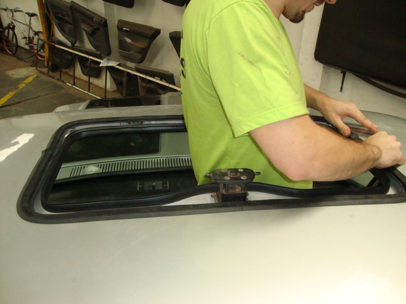

Hoje com o temporal que caiu aqui em Campo Grande fui ver o resultado da vedação do teto solar pois foram trocadas as borrachas (interna e externa) juntamente com as mangueiras de escoação e constatei que pingou um pouquinho dentro da cabine, mesmo com tudo novo.

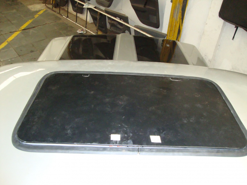

O teto solar (que nada mais é do que uma basculante) da FÊNIX estava sem funcionalidade há muitos anos, pois entrava muita água dentro da cabine quando chovia então meu saudoso pai decidiu lacrar o mesmo.
Notem o que foi feito para lacrar o teto (parafuso + silver tape), além de estar bem queimado do sol e judiado, já que a “F” sofria as intemperies, umas vez que permaneceu muitos anos largada no quintal da casa de meu pai.
Anexo 517383Anexo 517384Anexo 517385Anexo 517386
Os lacres da parte de trás já não existiam sendo necessário refaze-los com veda choque.
Após feita a restauração dos lacres, pintado e instalado no teto, a tampa ficou assim (mas vou mandar pintar novamente na cor cinza grafite para ornar), juntamente com as borrachas instaladas:
Anexo 517387Anexo 517388Anexo 517389Anexo 517390Anexo 517391

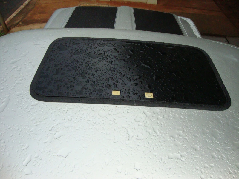

Após a chuva:
Anexo 517392Anexo 517393
PERGUNTO: alguém pode me dar uma dica de como vedar 100% esse teto, sem ser do jeito que pai havia feito (hehe)?

Onde exatamente entra água pelo teto? É pela fechadura?
