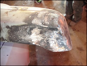

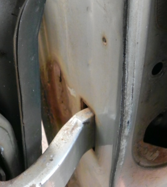

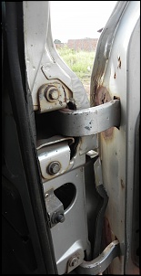

    Olá pessoal, a luta para restaurar a "F" continua!

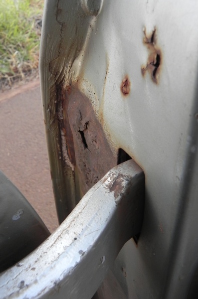

    Havia dito que postaria o estado da porta do lado direito (passageiro) pois estava apodrecido na fixação que a prende as dobradiças da camionete.
    Vejam:

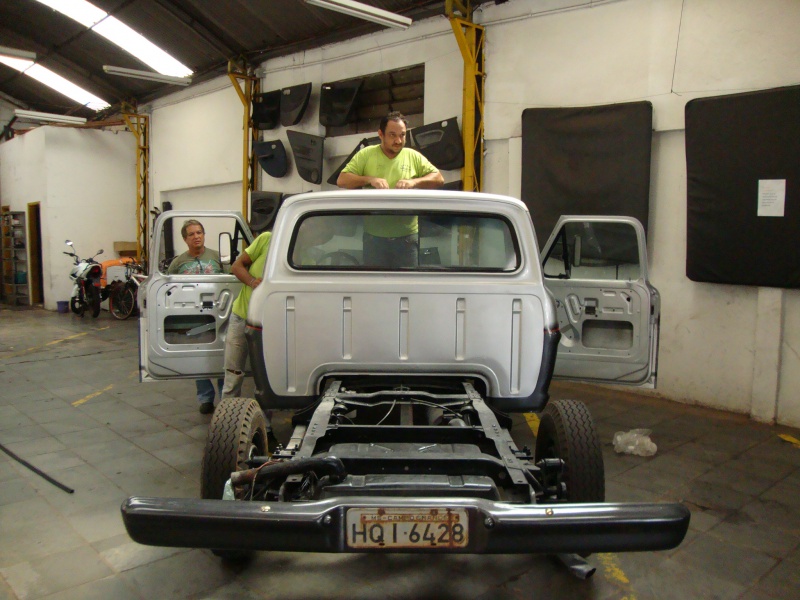

    Finalmente o funileiro encostou na carroceria . . . mas a cabine tá na mesma!
    Vejamos algumas das fotos:
    Anexo 512689Anexo 512690
    Muitos podres, ferrugem e amassados:
    Anexo 512692Anexo 512694Anexo 512695
    Depois de serrada a parte podre, cabe até o braço:
    Anexo 512696Anexo 512697Anexo 512698Anexo 512699
    Olá! Parabéns pela reforma!! Estou em um projeto semelhante e tenho duvidas de como fixar a carroceria de metal. Você tem ideia de como é feito? Alguma foto deste seu processo?
    Obrigado e sucesso!!

    Olá "denadaisicari", fiquei na mesma dúvida e fui perguntando a várias pessoas e a resposta foi unânime.
    A carroceria da F-1000 quadrada (4 faróis) é fixada diretamente no chassi da "F" e presa por 08 (oito) parafusos da carroceria com porca travante.
    Boa sorte e não desanime na sua restauração!

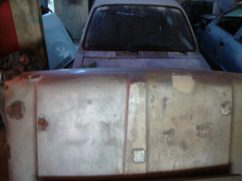

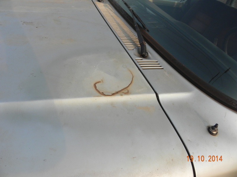

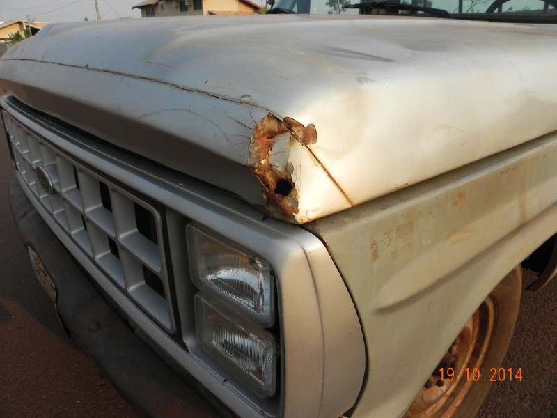

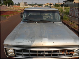

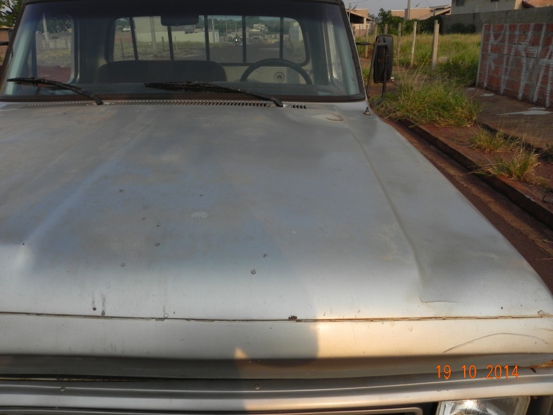

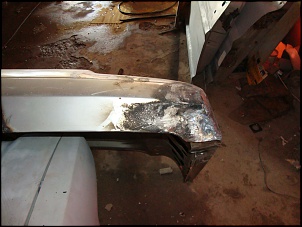

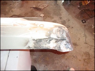

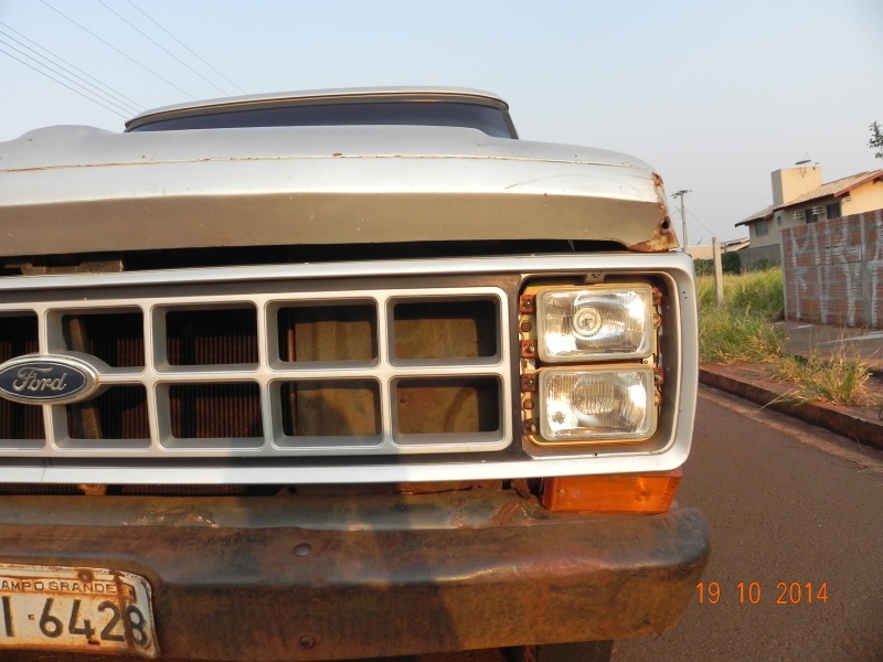

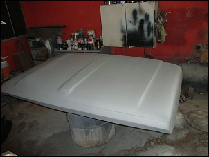

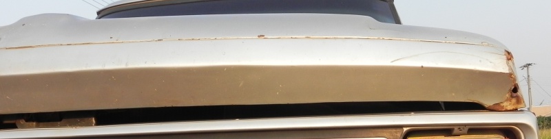

    Bom dia colegas 4X4!

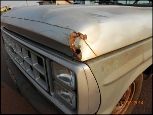

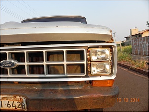

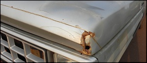

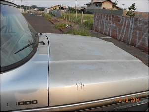

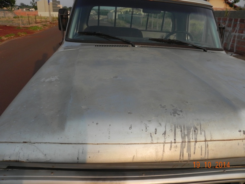

    Vamos falar sobre o capo da FEXIX.

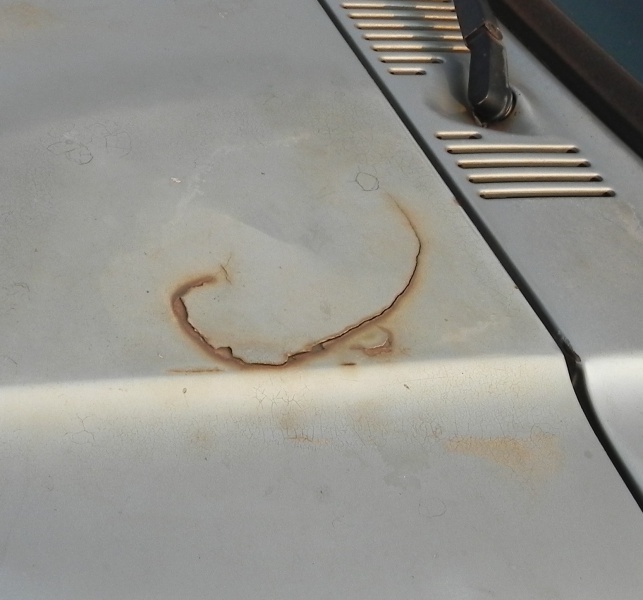

    O mesmo encontrava-se amassado, com ferrugem, torto e furado
    Vejam só:
    -dscn1811.jpg-dscn1812.jpg-dscn1847.jpg-dscn1813.jpg-dscn1790.jpg-dscn1790-c.jpg-dscn1810.jpg-dscn1810-f.jpg-dscn1789.jpg-dscn1789-b.jpg-dscn1809-g.jpg-dscn1808-d.jpg-dscn1809-f.jpg-dscn1809-e.jpg
  • #101
    Usuário Avatar de Endrigo Capobianco
    10/11/2014
    Campo Grande/MS
    64

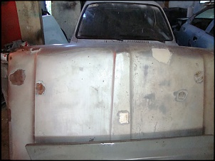

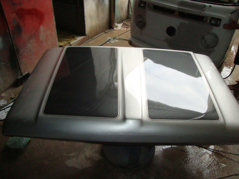

    Nota-se que estava bem deteriorada mesmo pelo tempo e pelo tralho contínuo a que foi imposta.

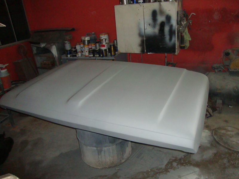

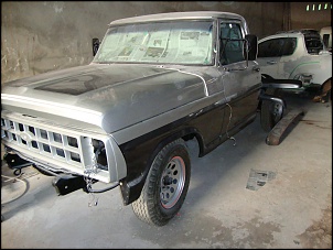

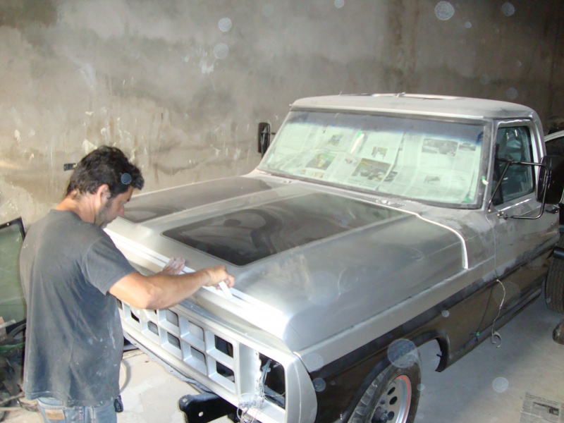

    Após os trabalhos iniciados começou a ficar assim, sem ferrugem, imperfeições arrumadas e buraco soldado e corrigido:
    Feito isso, hora de fazer os acabamentos:

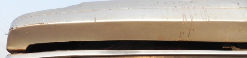

    e como já havia dito e repito, estou fazendo uma restauração total, contudo decidi fazer uma customização na fase da pintura e praticamente foi apenas isso, que foi fazer um detalhe tipo GT na F1000:
    OBS: vejam que ela já está montada.

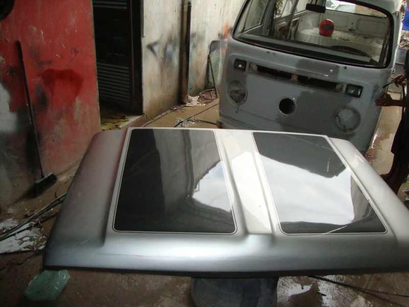

    O capo customizado:
    A Vermelha pode ficar assim:

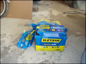

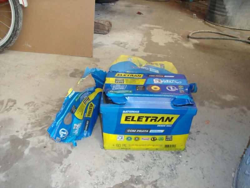

    3) fez-se necessário baterias novas, já que as que estavam nela colaram placa
