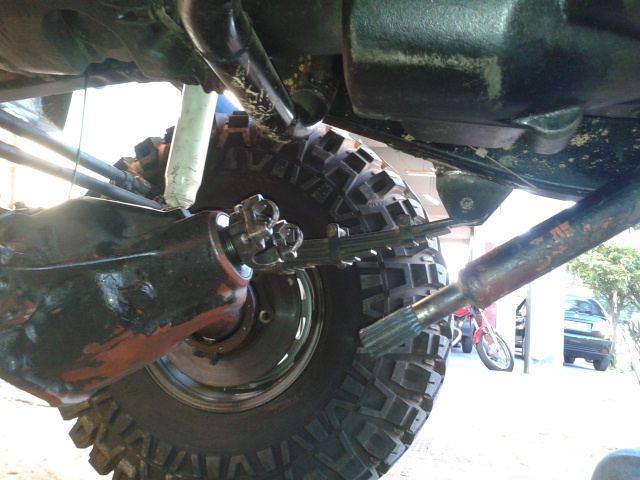

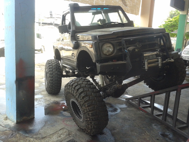

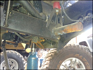

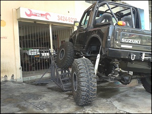

    mais um Samurai 4link em andamento...

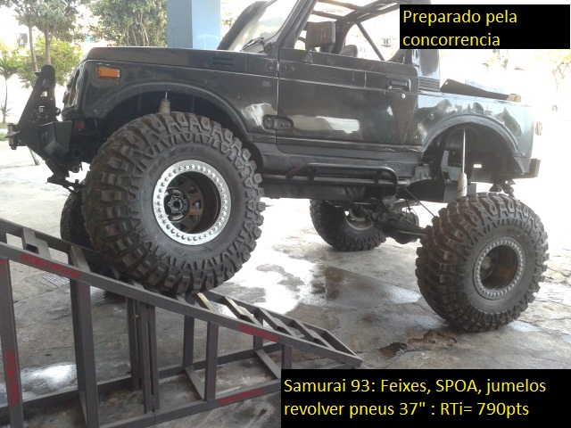

    esse samurai tem uma longa historia, mas vou resumir: ele fora "preparado" por outra oficina no qual ficou quase dois anos em trablhos e o resultado nao agradou o seu proprietario. Entao o mesmo decidiu arrancar tudo e recomeçar com um projeto 4link dianteiro e traseiro.
    Atualmente o jipe encontra-se praticamente indirigivel, extremamente duro ( a impressao é que nem tem mola), instavel no asfalto e com crawratio inadequado dentre inumeros outros detalhes.
    o Atual setup é:
    - motor AP 1.9 TD
    - cambio C10
    - Tcase Hilux com Crawler 4.71
    - Eixos D44 Rural frente e F75 atras ( com kits flutuantes, ARB, etc..)
    - Feixe de mola com revolver
    o resultado no RTi desse samurai foi de apenas 790 pts, numeros modestos para esse nivel de preparaçao, numero semelhante ao de um Troller com lift de 3"..
    a meta é bater os 1000pts no RTi e obviamente entregar o jipe com uma suspensao equilibrada com boa dirigibilidade, macia e eficiente
    Miniaturas de Anexos Miniaturas de Anexos -20140925_085139.jpg   -20140925_085148.jpg   -20140925_085157.jpg   -20140925_085204.jpg   -20140911_101812.jpg   -dsc00360.jpg

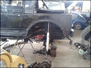

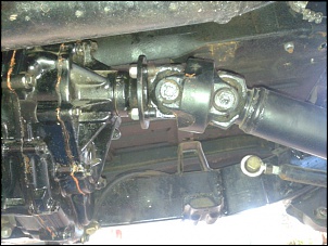

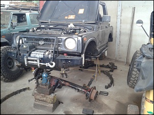

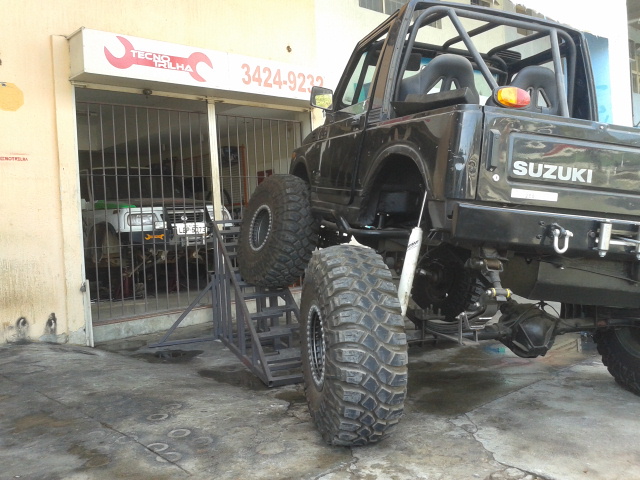

    mais uma fotos de como o jipe chegou aqui
    Miniaturas de Anexos Miniaturas de Anexos -20140808_171036.jpg   -20140808_171139.jpg   -20140808_171213.jpg   -20140808_171229.jpg   -20140808_171240.jpg   -20140808_171310.jpg   -20140808_171330.jpg   -20140808_171338.jpg   -20140808_175054.jpg

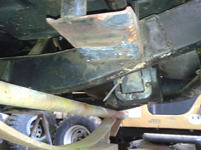

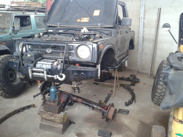

    etapa "depilagem" do chassis concluida... ou seja, remoçao de todos os suportes que nao serao mais utilizados na nova suspensao
    Miniaturas de Anexos Miniaturas de Anexos -20141128_083152.jpg   -20141128_083205.jpg   -20141203_152549.jpg   -20141203_152556.jpg   -20141128_083133.jpg
    Renegade Sport 2.0TD
    Usuário Avatar de Juliano Nitsch
    09/02/2009
    Bauru/SP
    1,058
    Meu Deus... com esta quantidade de laminas nos feixes, não tem como não ficar duro.
    Outra coisa, travaram quase que totalmente o trabalho da suspensão traseira com a instalação completamente errada da barra de torcao. Tanto forcou, que ate esta meia torta.
    Ainda bem que agora esta em boas mãos.
    Vai ficar show !
