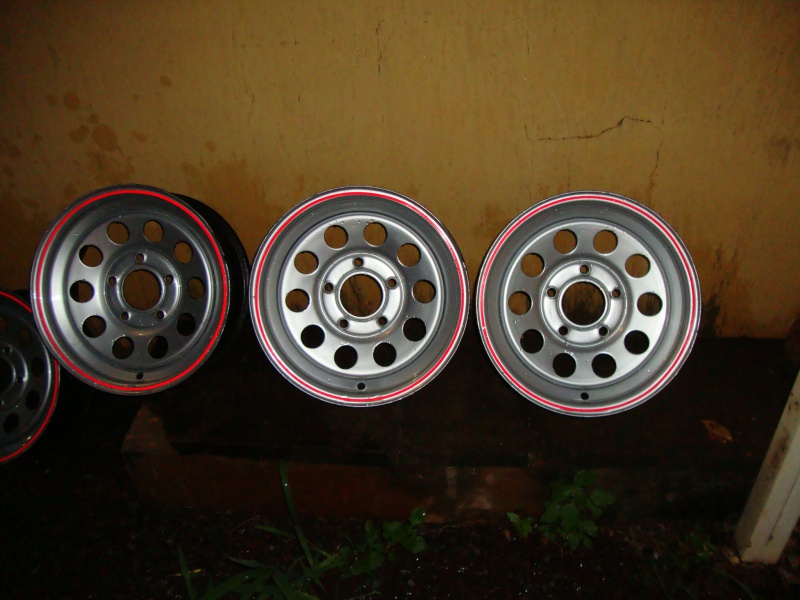

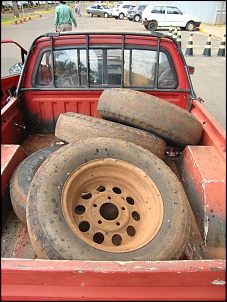

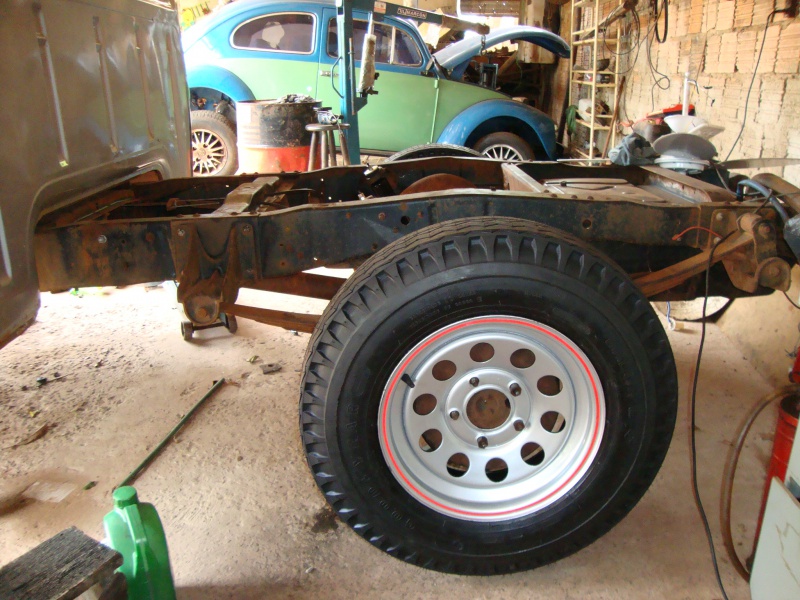

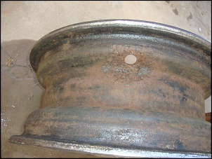

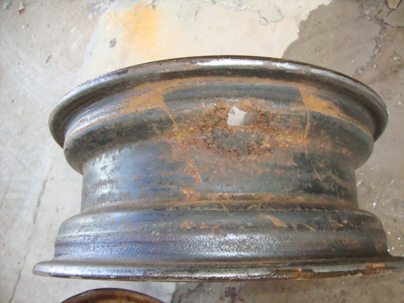

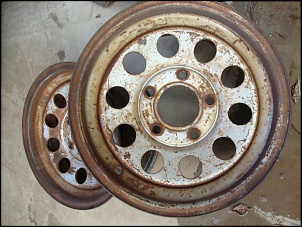

    Mais uma etapa concluída da "F", agora as rodas com os pneus, antes gastos e cansados, beeemmm cansados, já carecas e as rodas cheias de ferrugem e oxidação.
    -dsc08121.jpg-dsc08122.jpg-dsc08124.jpg-dsc08125.jpg-dsc08126.jpg-dsc08127.jpg-dsc08132.jpg-dsc08133.jpg-dsc08134.jpg-dsc08135.jpg-dsc08136.jpg-dsc08137.jpg-dsc08138.jpg-dsc08139.jpg

    Durante a reforma, tirando toda ferrugem, lixando, tampando os buracos antigos com solda e foi feito nova furação do lado oposto:
    e agora já reformada, pintada e com os Pneus 700x16 novinhos
    -dsc08291.jpg-dsc08292.jpg-dsc08293.jpg-dsc08294.jpg-dsc08295.jpg-dsc08296.jpg-dsc08297.jpg-dsc08298.jpg-dsc08299.jpg

    As rodas ficaram bonitas por demais.... pneus diagonais..... em busca da originalidade....
    Parabéns...

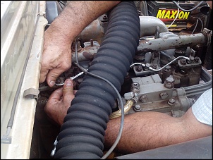

    Obrigado a todos pelos elogios, ao Drosssor51 sugiro colocar ou melhor ativar o filtro decantador, justamente para proteger e preservar a bomba injetora da sua "F".
    Agora como a "F" ficou bonita de sapatinhos novos:

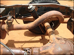

    e ela já com o sistema de freio refeito e as peças trocadas
    Os amortecedores traseiros trocados

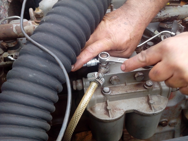

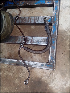

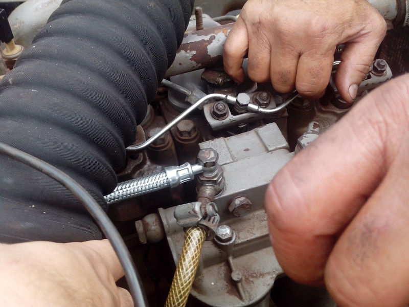

    Bom dia a todos amigos da "F"!

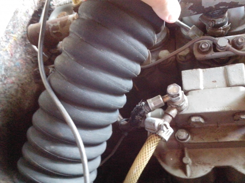

    Mais um concerto necessário para a Fênix, que aos poucos ressurge do abandono que se encontrava.
    -img_20150210_072939.jpg-img_20150210_072949.jpg-img_20150214_083802.jpg-img_20150214_083818.jpg-img_20150214_083945.jpg-img_20150214_084024.jpg-img_20150214_084051.jpg-img_20150214_085253.jpg-img_20150214_085300.jpg-img_20150214_085315.jpg
    Estava vazando muito diesel por causa dessa peça danificada.
    Onde era a malha de ferro, estava toda comida e a borracha rachada.

    Esse pré filtro decantador é muito importante mesmo. Nós temos um trator muller tm14 que tem esse mesmo pré filtro. É impressionante a quantidade de água que é retida nele, as vezes com 50 horas de uso o trator já começa a apresentar os sinais de falta do diesel, basta tirar o filtro e constatar a quantidade de água que tem nele. Pena que no nosso trator não tem dreno, então quando enche de água temos que trocar esse filtro. Aqueles dois filtros que ficam do lado do motor estão sempre limpos, já que toda impureza para no pré filtro.
    No mais parabéns pela restauração, está ficando muito bem feita.
