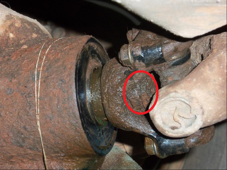

    Pessoal, estou com problemas, a F fica vibrando/roncando em ponto morto em desaceleração entre 40 e 20 km/h o que pode ser?
    Engatado nao ha problema (tambem como motor roncando kkkk)
    Fiz uma revisao a poucos dias e verifiquei o eixo traseiro, lubrificacao, troca de rolamento dianteiro direito que roncava, reparo das pinças de freio, arqueamento das molas com trocas de todas as buchas necessarias por marca de qualidade, e... de uma hora pra outra, comecou essa roncadeira danada...
    O carro vibra um ouco, bem de leve, estranho demais kkk. As cruzetas foram trocadas na revisao em abril e pouco rodei desde la, e tambem o meca teria visto problema nas cruzetas na lubrificacao certo? O que mais pode ser?

    Será que não é cardan desbalanceado, pois foi desmontado. Além disso o arqueamento de molas modifica o angulo do cardan com o diferencial ....

    Esse ângulo do cardam com o diferencial, se não estiver perto de 0° gera muita vibração na transmissão.
    Obrigado Edin, realmente, a vibracao incomoda demais agora esta mais acentuada, vibra em velocidade media entre 70 e 60 e depois entre 45 e 25, incrivel, e somente quando desengatada na banguela kkkk fora dessas faixas nem treme, coisa de outro mundo, acho que e carda empenado mesmo, e tome despesa kkkkkk

    Pagel, li em algum lugar alguém que teve um problema parecido com o seu, e era a porca que prende a luva ao pinhão que estava solta, assim quando acelerava ficava normal e quando desengatada vibrava... acho que era mais ou menos isso....
    segue uma foto da porca....
    mas acho que isso pode acontecer do lado do cambio também....
