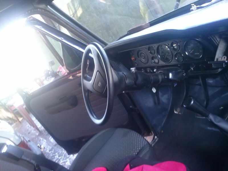

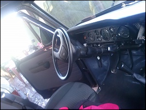

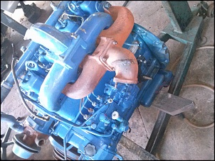

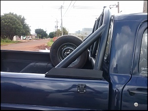

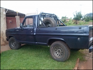

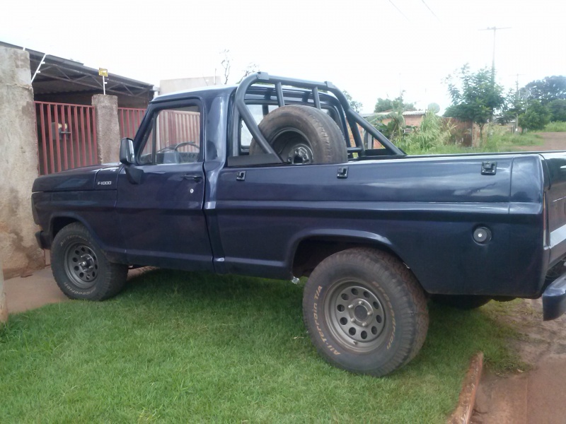

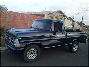

    Olá nobres!!! Compartilhar com vcs um pouco da minha milona!!!!!
    Comprei ela ja tem uns 4 meses, eh 1983, wmw229, cambio 4 marchas, comecei retirando o adesivo que o antigo dono conseguiu instalar errado, bem os das portas kkkkkkkk!!!Minha Primeira F-1000-cam00906.jpg
    O estepe ficava do lado do passageiro isso me atrapalhava, na famosa olhadinha na lateral, coloquei o santo antônio da f250, pintei as rodas e a grade dianteira num cinza escuro, o mesmo dos motores massey ferguson, e porcas cromadas!!!!
    O interior dela estava sem a tapeçaria só tinha mesmo o banco poltrona e o volante de aro fino.
    Investi nos bancos do Gran Siena 2013, eu escolhi esses bancos devido trabalhar nos Gran, são viaturas da Guarda Municipal de Campo Grande MS!!! Regulagem funcionam plenamente, e o volante da f1000 94, ficou bom, coloquei pneus BF All Terrain e agora ta na oficina, pq semana retrasada um FDP, avancou o sinal e bateu em mim!!! Não aguentei ver o amassado na carroceria, ai aproveitei, tirei o motor pra tirar um vazamentinho chato q tava sujando a varanda e a patroa tava dando azia!!! kkkkk Segue demais fotos dela ai!!!!Minha Primeira F-1000-cam01171.jpgMinha Primeira F-1000-cam01174.jpgMinha Primeira F-1000-cam01208.jpgMinha Primeira F-1000-cam01209.jpgMinha Primeira F-1000-cam01211.jpgMinha Primeira F-1000-cam01221.jpgMinha Primeira F-1000-cam01307.jpgMinha Primeira F-1000-cam01309.jpg

    Willian... parabéns pela milona... ta show de bola.!
    Acho que já comentei lá atrás.... mas vou reforçar... esse bancos ficaram muito bons... tem uma cara de confortável...kkkk
    já que tirou o motor... não esquece de revisar a embreagem.... e a travessa embaixo do motor.. e próximo a cx de direção..
    Se tiver uma trinquinha... já solda..
    abç..

    Show amigo, perfeita a pickup!!!

    Então, a embreagem foi feita logo quando comprei, só tirei o motor pra tirar um vazamento, ela esta inteira mesmo, os bancos são mesmo pra lá de confortáveis, viajei com ela, com a minha família e foi uma blza, por isso coloquei os 3 bancos iguais, além da cadeirinha ficar melhor posicionada e não atrapalha na alavanca do cambio!!!!
