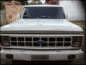

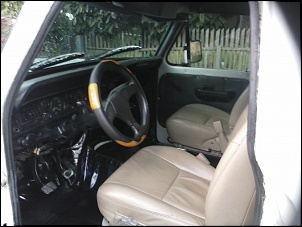

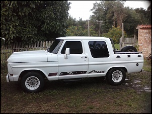

    Pessoal, depois de dois meses com minha F-1000, vou postar uma snovas fotos da máquina kkk Em resumo, nesse tempo fiz: Freio completo, borrachas de suspensão (todas), embuchamento da luva do cardan, troca do kit de embreagem, cruzetas, tanque, mangueiras, dois pneus novos (comprei ontem), película, bancos da SW4 (excelentes) e Ar condicionado completo. 7 mil mais pobre kkkkkkkkk Mas muito feliz! O carro é outro, tá macio, equilibrado, ronca bonito, friozinho, masss... kkk o consumo tá matando... Meu Deus, não sei mais o que eu faço, 6 por litro é muito pessoal, o que eu faço com minha F, isso tá me tirando o sono (e o $$$ pois o diesel aqui tá 2,98) kkkkk Segue as fotos .....
    Miniaturas de Anexos Miniaturas de Anexos Minha Primeira F-1000-cam00497.jpg   Minha Primeira F-1000-cam00498.jpg   Minha Primeira F-1000-cam00499.jpg   Minha Primeira F-1000-cam00500.jpg

    Chique Pagel!

    Obrigado amigo! Tá ficando devagarinho mais vai kkkk
