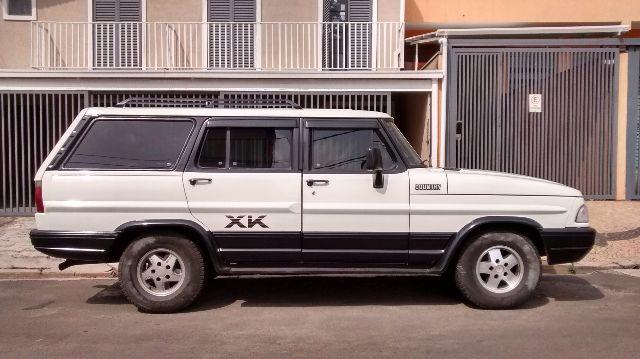

    Pessoal, analisei a legislação e mesmo assim fiquei na dúvida, acho que como MIS/CAMINHONETA com 3 passageiros posso retirar os bancos de trás e se tornar um compartimento de carga, ou seja, só mantenho 3 bancos na frente, e tenho a possibilidade de colocar uma capota fixa em fibra, tendo desta forma um compartimento interno e outro separado ambos para carga, e ficar com a caminhoneta assim:

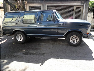

    Ou, se precisar mudar radicalmente, tiro o vidro traseiro, abro o compartimento de carga e faço ela assim:
    Ou seja, fica tipo uma Bonanza, mas com apenas 3 lugares, assim não preciso mudar os documentos, e aproveito o espaço para montar meu projeto bem compacto, mas que funcione.

    Exato Pagel, mas se fechares a traseira para de fato ser CAMINHONETA, para ajustar a quantidade de passageiros basta fazer um laudo no Inmetro mostrando a quantidade de cintos que já estão instalados.
