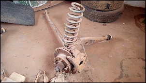

    Fala F100 corrente quanto ao eixo dianteiro da f1000 97-98 que sugeriu achei esses hoje por um acaso, me pediu R$ 800,00 no conjunto completo, mas os terminais de direção são na frente então fiquei meio assim vou dar a resposta mais tarde.

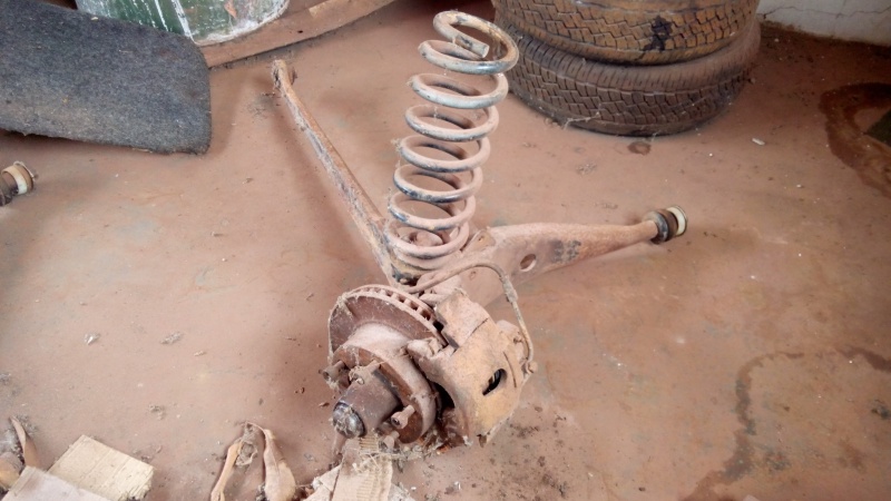

    Taubaté/SP
    579
