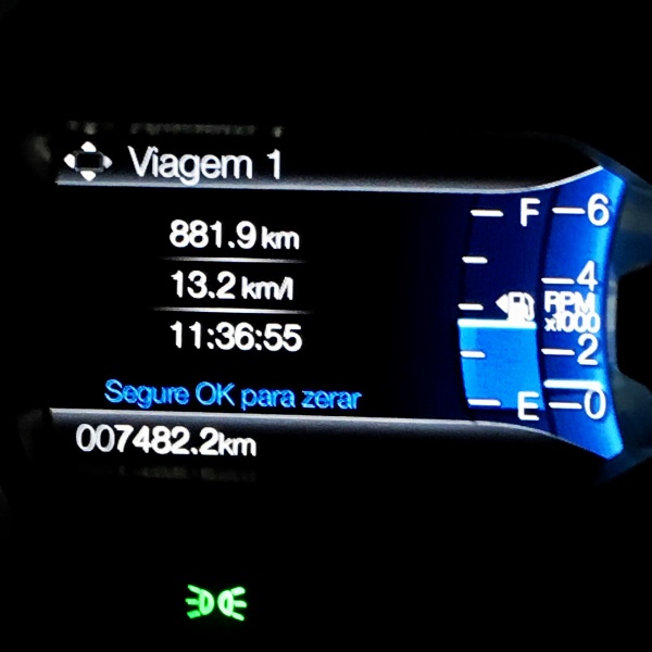

Boa noite pessoal. Hoje fiz a revisão de 30 mil km. Fui informado que seria feito um Recall de atualização de software do módulo de motor e painel para melhora do consumo. O meu carro nunca teve uma autonomia maior que 650 km. Hj quando completei o tanque deu autonomia de 922 e olha que estava andando na BR 116 cheionde caminhão e Serra... alguem passou por isso? Eu julgava que o alto consumo de minha ranger seria por conta dos pneus BF e dos alargadores de Paralamas que aumentam a resistência do ar.
Provavelmente pq na atualização zerou algo do computador de bordo, a minha quando tirei a bateria para trocar apareceu 1080 km rsrs
Não senti diferença nenhuma quando fizeram a atualização, acho que é alguma mudança pq tava dando pau na EGR que tb era recall.
Sua autonomia de 650 km condiz com o BF sim, eu já tive, aumenta muito o consumo.
Então... mas me surpreendeu que realmente parece que melhorou o consumo.... Vou rodar mais para observar... agora uma dúvida... a sua RANGER se não me engano é reprogramada,não é? Nessa atualização perde a reprogramação? A minha é reprogramada mas não quis perguntar para o mecânico da Ford...semana que vem vou levar para a pessoa que reprogrampu para verificar o software... outra coisa... as minhas pastilhas acabaram em 30 mil km e a ford queria me assaltar com 760 reais para trocar... Fui na oficina ao lado e coloquei da frasle por 250.
Alguem sabe me dizer se os pneus allterraim plus da pirelly tem esse alto consumo?
Sim, é reprogramada, quando fiz perdeu a reprogramação pq voltou o software atualizado da Ford, passada uma semana levei na Strike e colocaram de volta, pedi pra ele colocar com foco em economia, agora a 130/140 faz 10,5 km/l, fui nesse batidão para Campo Grande, ida e volta, 2 mil km, deu essa média no computador e na bomba, ficou muito bom, essa é a vantagem da Strike, qq BO que der eles reprogramam novamente.

Bom dia, que ano é a sua Ranger? Pois gostaria de saber se a minha vai fazer ou não a atualização do software? Eu tinha uma 2018/2019 que depois da revisão de 10.000 virou outro carro, andava melhor e bebia menos! Está deve ter sofrido atualização, agora a nova eu não sei!
A minha é 19/20. Já modelo novo. Atualizaram com 30 mil. Agora eu estava acostumado a andar com ela reprogramada... Tô achando xoxa.... acabei de fazer uma viagem ... ida de 210 km a 110km/h. Fez média 10.3 km/l. Volta a 130km/h. Fez média de 7.8 km/l. Lembrando que a minha está com pneus BF e alargadores de Paralamas.
