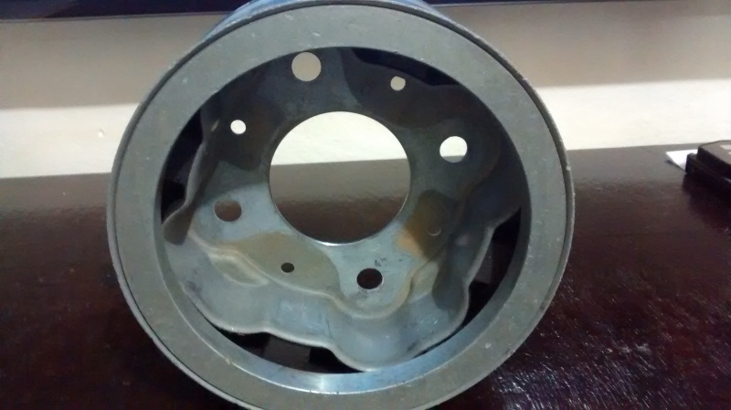

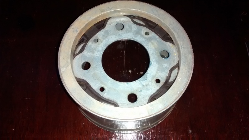

pessoal, estou com o seguinte problema, minha Ranger XLS CD 12/13 como todas as outras, perto do diferencial no final do cardan, tem uma peça redonda, tipo um antivibratório, o problema que moro em estrada de terra, e toda vez que fica barro entra terra e pedriscos da estrada e começa a vibrar o cardan, aí tenho que entrar por baixo, lavar ao máximo com a Wap, mas as pedrinhas ficam entaladas dentro.
tive que tirar a peça e estou andando sem, estava cheia de pedrinhas entaladas e mesmo lavando com a Wap, tinha barro grudado.
afinal para que serve essa peça ? estou pensando em preencher os vãos internos com espuma e fechar os dois lados com silicone igualmente para não desbalancear a peça.
para mim é um erro de projeto, esses vãos internos eram para serem blindados com borracha para evitar entrada de barro e pedriscos.
abaixo fotos da peça.
Anexo 484609Anexo 484610Anexo 484611Anexo 484612
