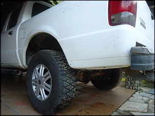

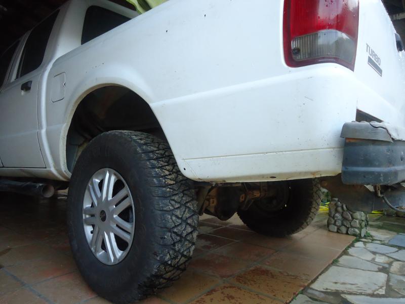

    Se a sua realmente for aro 15, fica show (coloquei com essas mesmas medias na minha há uma semana), pena que coloquei só atrás, ou seja, NEM PENSAR EM USAR TRAÇÃO, porque eu tenho uma autopeças-usadas, e comprei uma D20 para desmanchar, e ela veio com esses dois pneus, novinhos, até com cabelos , e ainda não achei deles pra comprar e colocar na frente.
    Agora se a sua for aro 16, não sei informar, mas deve caber sim, talvez precise de algum ajuste na suspensão, mas é pouca coisa.
