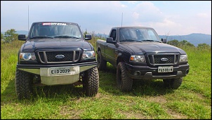

    To Tirando 0 KM, mas é pra frotista só tem XL, vem com aro 15, as mais completas Limited e XLT cabine dupla vem com 16, a minha é cabine simples, mas ta completa, a/c, abs, direção, couro, trio elétrico e tals...., das cabine simples só a sport vem com 16 mas dai é a gasolina e 4x2, essa eu vou cuidar um pouco melhor, num vo pira e mete 33 mexe em caixa, muito menos na suspensão, tive e ainda estou tendo a experiência de modificar um Samurai e te falar, to voltando pra trás, pra no máximo 31", onde eu não passo uso o guincho já era, pneus grande sempre arrebenta alguma coisa q vc jamais esperava, ou monta um Jipão do zero q sai bem mais barato.

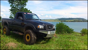

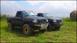

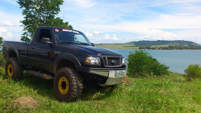

    E ai pessoal!!
    Um tempo afastado do FORUM, mas estou de volta!!
    As fotos que posto aqui são da minha RANGER SPORT 2009!!
    Fiz o body-lift nela de 3" e levantamos também motor e cambio 1,5" assim não precisei colocar prolongadores da alavanca de cambio nem da coluna de direção.
    Para ajudar na tocada dela troquei coroa e pinhão pela do jipe willys de 4.88 para 5.37. Isso ajudou muito ela está com pneus 35x12,5r15 e rodas com BEADLOCKs, mais bloqueio EATON e-locker!!
    Na ultima foto está a minha RANGER e uma igual com pneus 33x12,5r15 sem levantar nada, somente na barra de direção...
    Como levantar a Ranger-dsc_0039.jpgComo levantar a Ranger-dsc_0228.jpgComo levantar a Ranger-dsc_0229.jpg
    Abraços e Boas trilhas!!
    Marcos KONDZ

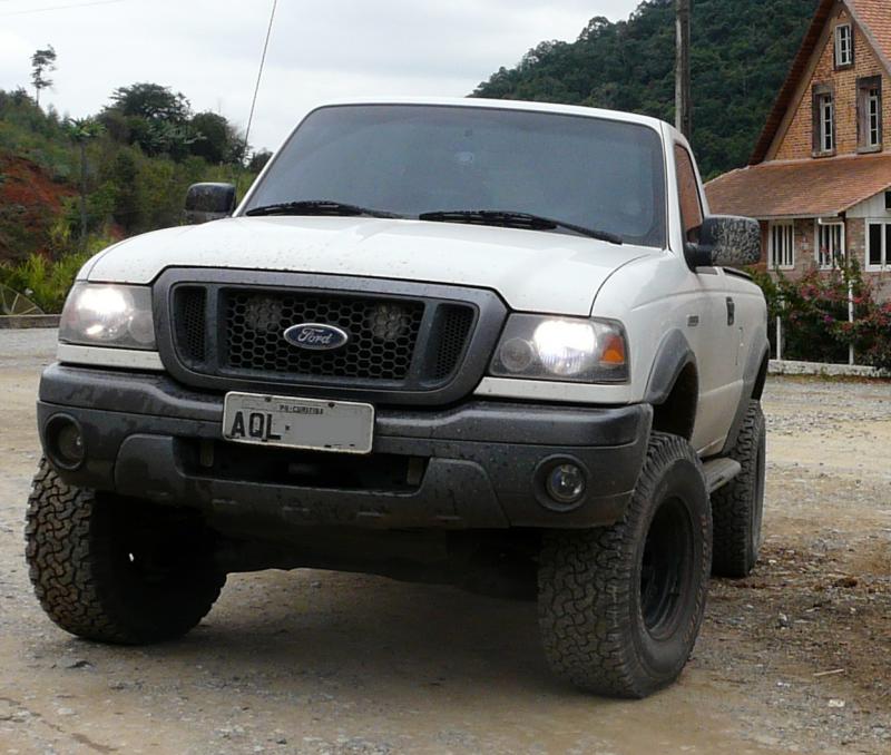

    Dae pessoal,
    A minha tá com BL de 3", rodas 8" offset -25, pneus 32" A/T.
    Vou pegar um bloqueio e-locker pro eixo traseiro e to pensando em pegar um jogo de MUD 33", mas fico com medo de forçar ponta de eixo, direção, etc, será?
    Cogito também mudar a relação se os 33" pesarem muito. É fácil achar pro Dana 35 dianteiro?
