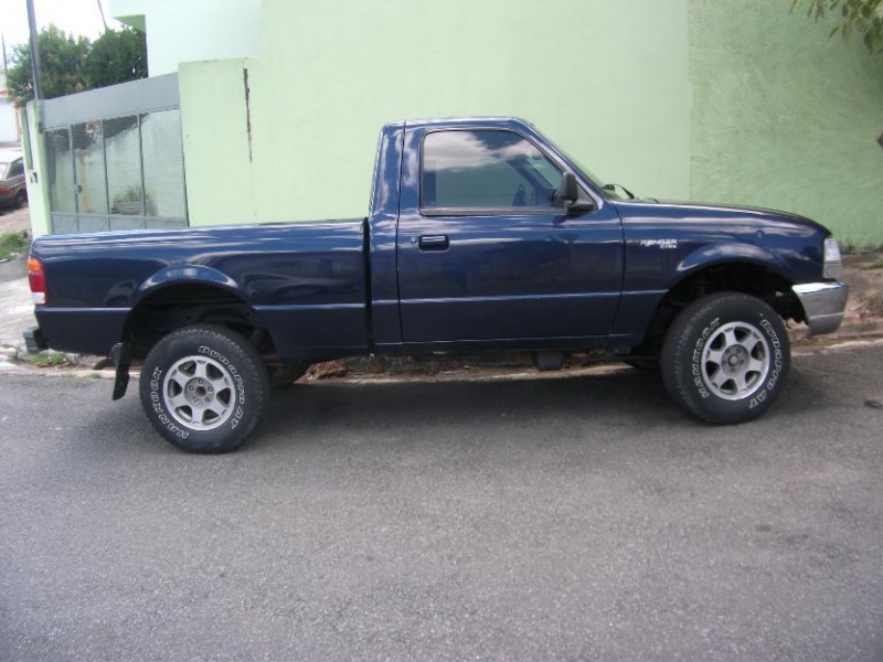

    Amigos boa noite,
    Sou novo aqui , e acabei de comprar uma Ranger V6 4.0 XLT 2000,estava com a suspensão dianteira batendo entao levei no mecanico, ele trocou as bandejas superior e as bieletas, mas a menina esta com as rodas um pouco pra dentro. Isto seria alinhamento ou e este parafuso que os colegas comentaram que ela levanta . Lembrando que quero deixar ela um pouco mais alto. oque devo fazer.
    abracos
    Max
  • #88
    08/04/2014
    4
    Segue a foto delaComo levantar a Ranger-1392908211_605284864_6-ford-ranger-xlt-40-v6-4x2-azul-2000-dir-hidr-vid-eletricos-sao-paulo.jpg

    Pesquise sobre calços de carroceria ou "body lift" aqui mesmo no fórum que vc vai encontrar bastante material

    Obrigado Hugo.
    Vou dar uma pesquisada nestes dois itens.
