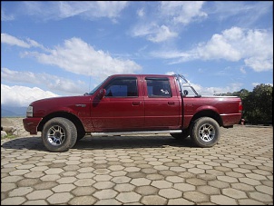

    olha só ta original a suspensao! quanto posso levantar mais que isso sem comprometer nada?
    posso apertar na frente ate o talo e colocar o calso e os grampos do 608 vo ganhar + ou - quanto de altura na suspençao?
    Na Boa,não aperta até o talo,vai diminuir e muito a visa útil das homocinéticas,bieletas etc...Na traseira se levantar mais vai ficar um pula pula a tua Ranger.Vai por mim,ou coloca 4 pneus 31 ou 32 nela,31 foi feito pra Ranger,já o 32 tu mexe um pouco na frente,não muita coisa,mas vai raspar um pouco,ainda mais do lado do motora que tem uma saliência na caixa de roda.Mas o mais certo mesmo,se quer andar nas alturas,coloca um Bl de uma vez,e seja feliz...não mexe na suspensão e não prejudica as peças!Outra coisa BL de "2" a Policia nem ve diferença,nem precisa ir no Detran nem nada,o de "3" fica mais alta,porem duvido alguém te incomodar com isso...Mais uma dica,se quer que a Ranger fique com aspecto mais alto,tira os estribos...abraço

    Estou querendo colocar o 31 que achei uns preços bons
    O 32 ainda esta meio caro.mas vo esperar os meus desgastarem mais.
    O moleiro falo que minha mola traseira da pra subir uns 5 centímetros
    E uma apertada na frente pra subir uns 3 centímetros mas.
    To cansado de ver por qui umas Rangers com o mesmo pneu e bem mais alta!

    O que vai acontecer,é que depois de gastar com moleiro e mexer nos parafusos da barra de torção na dianteira,vai passar um tempo e tudo vai voltar ao normal,sem falar que mexendo nas barras de torção,vc vai ser obrigado a fazer uma geometria.Mas vai de cada um...Eu colocaria um BL.

    É 13 mm, fica perto da ponta do suporte das barras de torção na parte traseira, acessíveis por abertura nas capas dos suportes. Ficam colados porque tem tensão em cima, pegam corrosão, mas também porque originalmente possuem trava rosca. Não passe desengripante, limpe o melhor poss;ivel, macaqueie a viatura no chassis pra aliviar a tensão e daí meta uma boa chave biela que eles andam. Chavezinha combinada pra isso vai te fazer passar raiva. Após regular ao seu contento, use um loctite nas roscas senão podem ficar cedendo.

    Ah, não esqueça das medidas originais:
    90 a 111 mm de altura da suspensão com peças "em uso"
    110 a 116 mm de altura com peças novas
    A altura é medida entre o centro do parafuso da bandeja inferior, e o "bico" mais baixo da suspensão perto da roda, mede-se a altura do chão até esses dois pontos e subtrae-se a medida. Este método desconta qualquer erro devido a pneus, e também não fica à mercê da medição de algum ponto da carroceria, que acumula diferenças de suspensão e assentamento da carroceria sobre o chassis. (no manual de manutenção da Ford tem isso tudo explicadinho...).
    Ou, como acontece muitas vezes, use o método e meta a chave até chegar na altura que achar bonito. Só recomendo fazer isso mais ou menos acordado com algum bom alinhador pra ver se vai dar regulagem depois, isso tudo afeta alinhamento e cambagem, além de reduzir a vida das homocinéticas. Se isso não é problema pra ti, mete ficha que fica bonito mesmo.
    Para referência, a minha ficou com 109,5mm (hahahaha, até parece... 0,5mm de resolução... popular "110 mm fraco") após alguns ensaios ajustando e andando um pouco para assentar. Sim, sei que são 5mm a menos que o limite máximo, mas, vamulá... 5mm na camioneta não vai fazer diferença, e evita as barras de torção ficarem na dureza máxima. Isso e uma arrumação de caixa de direção, um pivô e uma bandeja superior depois, e finalmente tenho uma camionete alinhada, incluindo câmber e cáster (eu tinha que trocar pneus, e fazer isso com suspa fora de ordem é rasgar dindin) e pretendo de tempo em tempo conferir a medida, pra evitar andar com ela fora do que eu sei que está bom.
