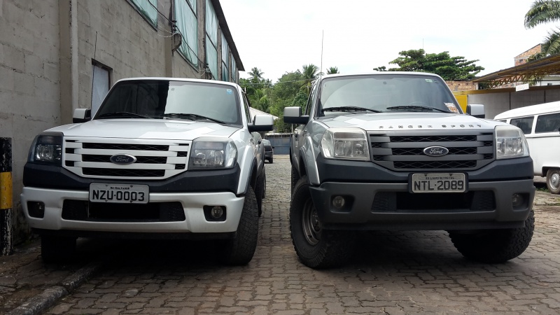

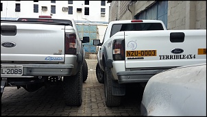

    Como levantar a Ranger-20150613_115011.jpgComo levantar a Ranger-20150613_115000.jpgComo levantar a Ranger-20150613_115038.jpg
    Original x lift suspensão (não fiz de carroceria)
    ops, esqueci: BF 33" AT

    Citação Postado originalmente por Moisés S.M Ver Post
    A instalação do lift é simples?mais simples q o Body lift?como ficou a barra de torcao,no limite?
    Tópico: Fotos de RANGER - Coloque a sua aqui!!
    30/01/2015 14:09 #839
    Vá no tópico fotos de Ranger e procure o post 839. A partir deste post vai acompanhando.
    Depois de ler os tópicos sobre o lift e o BL.Pra mim o mais viável seria o lift.Nao é nem pelo preço e sim pq meu objetivo não é colocar pneus 33,ate pq acabei de comprar 4 31.Como levantei a barra da minha um pouco,e curti o visual mais alto,então o lift me cai bem,seria apenas pra estética, pois posso regular a altura que quero na dianteira.Porem oq me preocupa agora é a traseira hehehe,vi que é fácil a instalação,acredito que em menos de 1 hora instale os calços.Mas esse calcos podem prejudicar o eixo traseiro?inclinação do carda?cruzeta traseira?ou ele só influencia nos amortecedores traseiros???Se alguém puder me ajudar agradeço.
    A peça que coloquei na dianteira é justamente para a barra de tração não trabalhar estrangulada. É aquela peça que se parece com uma vírgula que vc regula com um parafuso. Esta peça tem uma inclinação no sextavado diferente da original.
    O amortecedor e a bandeja é que sofrem. No meu caso, a bandeja toca no chassi, quando ela trabalha pra baixo.
    Na traseira o amortecedor (até onde pude notar) não dá fim de curso. Uso urbano. Se for o caso, utilize 30 ou 40mm, na hora vc vê qual fica mais legal e faz o suporte em qq serralheiro. Dá mais trabalho folgar e apertar os parafusos, usar dois macacos e calço do que qualquer outra coisa.
    Cambagem, alinhamento etc, tudo perfeito. O aumento que fiz é muito pouco pra afetar a ponto de dar problema. Lembrando, uso urbano. Se for off road, aí é outra história. Ainda mais que a minha é 4x2 e não tem problema de limite na dianteira.
    BL = body lift; e o aumento da suspensão não deixa de ser um "lift"...só que na suspensão (suspension lift), e não na carroceria
