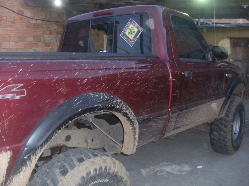

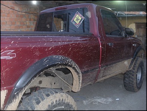

    meu tratorzinho com pneus 35,breve 37.

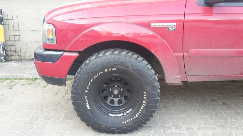

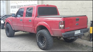

    Como levantar a Ranger-20150930_162621-2.jpgComo levantar a Ranger-20150930_162550.jpgComo levantar a Ranger-20150930_162559.jpg
    Lift de suspnsão, que estava na minha CS, meu irmão pegou emprestado e colocou 33"mud com rodas de 8" -25mm

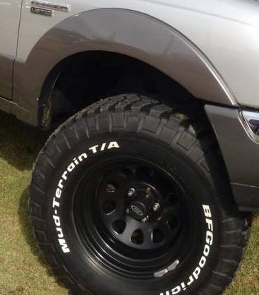

    Diz pra ele dar mais um "grauzinho" na dianteira kkkkk, deve raspar tudo nos alargadores quando vira com essas rodas. Falo isso pq tenho as mesmas rodas e os mesmos pneus. Aproveita e coloca os copinhos de roda da f1000, pq sem fica ferio d+. Olha ai, não repara q falta um parafuso kkkkk.Como levantar a Ranger-12029044_703453806452744_1893580424_n.jpg

    nettinho, onde voce arrumou esses copinhos? tem ideia de preco?
  • #125
    05/03/2014
    Goiania/GO
    Ele vai por baixo do parafuso ou só encaixado? achei esse no mercadolivre:
    http://produto.mercadolivre.com.br/M...odas-preto-_JM
  • #126
    06/08/2015
    Criciúma/SC
    8
    Citação Postado originalmente por moraesgyn Ver Post
    Esses mesmo! Mais barato do que eu comprei aqui na minha cidade esses ai! Vai por baixo do parafuso, não passa por dentro da roda, é grande de mais. Apenas tire 1 parafuso da roda e coloque o copinho ali, depois ponha o parafuso de novo. O copinho fica bem firme, não cai não.

    Citação Postado originalmente por nettinho Ver Post
    Fica bom mesmo! A sua tem lift de carroceria?

    Citação Postado originalmente por Lucas Lee Ver Post
    Opa Lucas, desculpe a demora. A minha não tem lift de carroceria não, apenas jumelos e parafusos da torção maiores.
