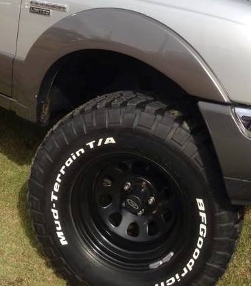

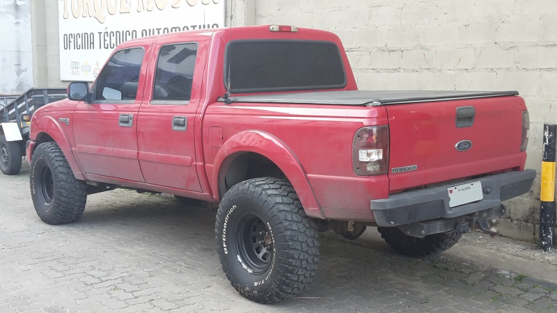

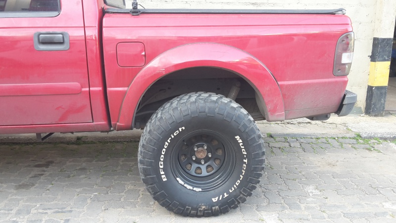

Anexo 513131Anexo 513132Anexo 513133
Lift de suspnsão, que estava na minha CS, meu irmão pegou emprestado e colocou 33"mud com rodas de 8" -25mm
Diz pra ele dar mais um "grauzinho" na dianteira kkkkk, deve raspar tudo nos alargadores quando vira com essas rodas. Falo isso pq tenho as mesmas rodas e os mesmos pneus. Aproveita e coloca os copinhos de roda da f1000, pq sem fica ferio d+. Olha ai, não repara q falta um parafuso kkkkk.Anexo 513158
nettinho, onde voce arrumou esses copinhos? tem ideia de preco?
Ele vai por baixo do parafuso ou só encaixado? achei esse no mercadolivre:
http://produto.mercadolivre.com.br/M...odas-preto-_JM
Esses mesmo! Mais barato do que eu comprei aqui na minha cidade esses ai! Vai por baixo do parafuso, não passa por dentro da roda, é grande de mais. Apenas tire 1 parafuso da roda e coloque o copinho ali, depois ponha o parafuso de novo. O copinho fica bem firme, não cai não.
Muito bonita a ranger de vocês, essa roda fica muito bonita em qualquer caminhonete/jipe.
Existe o BF 33x10,5, ele e mais estreito, mas deve ficar melhor para ranger.
