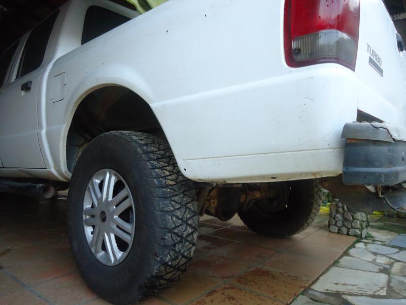

Se a sua realmente for aro 15, fica show (coloquei com essas mesmas medias na minha há uma semana), pena que coloquei só atrás, ou seja, NEM PENSAR EM USAR TRAÇÃO, porque eu tenho uma autopeças-usadas, e comprei uma D20 para desmanchar, e ela veio com esses dois pneus, novinhos, até com cabelos :mrgreen: :mrgreen: :mrgreen:, e ainda não achei deles pra comprar e colocar na frente.
Agora se a sua for aro 16, não sei informar, mas deve caber sim, talvez precise de algum ajuste na suspensão, mas é pouca coisa.
Anexo 339726 Anexo 339727

o 265/75-16 equivale no diametro quase a um 32''. já o 255/75-15 equivale a um 30''. dá uma boa diferença.
Já viu muita ranger com 265 e todas originais. Na minha antiga que era aro 15 eu usava os 31" sem problemas!
Com relação ao desgaste vc não precisa se preocupar, pois se não me engano os eixos e todo o powertrain são os mesmos do troller que vem de fábrica com aro 15 pneus 255
