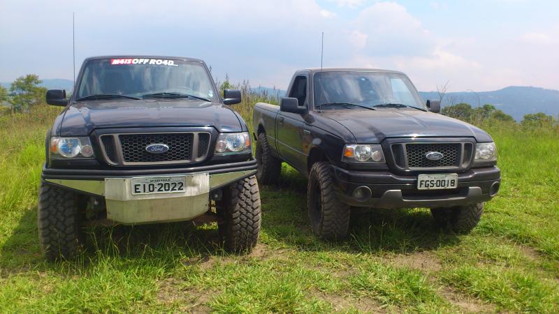

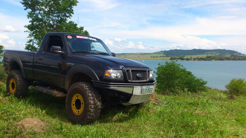

E ai pessoal!!
Um tempo afastado do FORUM, mas estou de volta!!
As fotos que posto aqui são da minha RANGER SPORT 2009!!
Fiz o body-lift nela de 3" e levantamos também motor e cambio 1,5" assim não precisei colocar prolongadores da alavanca de cambio nem da coluna de direção.
Para ajudar na tocada dela troquei coroa e pinhão pela do jipe willys de 4.88 para 5.37. Isso ajudou muito ela está com pneus 35x12,5r15 e rodas com BEADLOCKs, mais bloqueio EATON e-locker!!
Na ultima foto está a minha RANGER e uma igual com pneus 33x12,5r15 sem levantar nada, somente na barra de direção...
Anexo 341488Anexo 341489Anexo 341490
Abraços e Boas trilhas!!
Marcos,
1o: :concordo: :palmas:
2o: Duendes malditos... :putz:... a menorzinha pra mim já dava... duendes malditos...
3o: Fale mais sobre este detalhe de elevar caixa e motor... interessante... fotos, detalhes técnicos, pls...

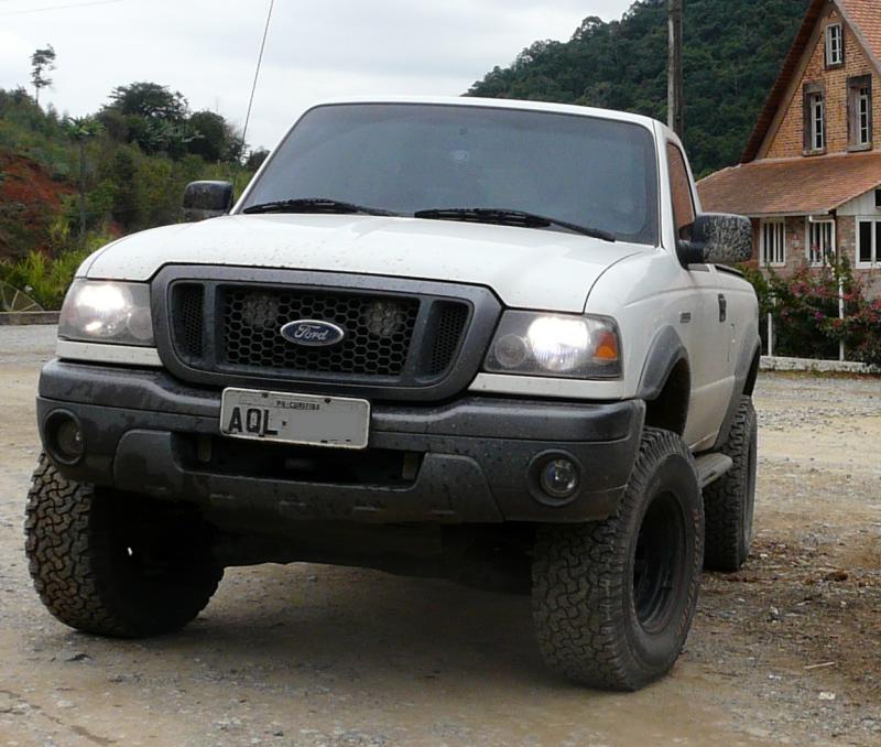

1 Anexo(s)
Dae pessoal,
A minha tá com BL de 3", rodas 8" offset -25, pneus 32" A/T.
Anexo 353864
Vou pegar um bloqueio e-locker pro eixo traseiro e to pensando em pegar um jogo de MUD 33", mas fico com medo de forçar ponta de eixo, direção, etc, será?
Cogito também mudar a relação se os 33" pesarem muito. É fácil achar pro Dana 35 dianteiro?

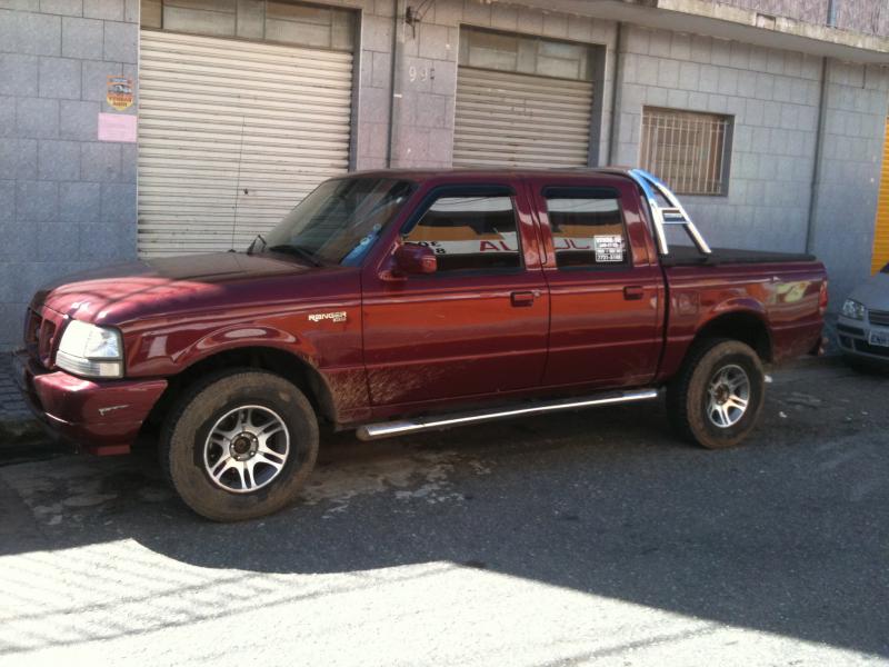

1 Anexo(s)
entao aproveitando tbm eu comprei uma Ranger 2.8 2002 e vo colocar um calso no feixe de molas pra levantar uns 3 cent na trazeira,.
retificando a frente esta um pouco mais baixa que a trazeira acho que vo ter que levantar uns 4 cent isso eu consigo apenas ajustando a barra de troçao dela?
segue ai uma fotinho dela!!!
