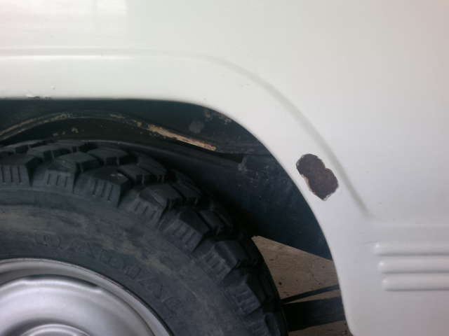

    Passando a ficha da Rural
    Revisado parte mecânica agora precisa de funilaria e pintura. Estou estudando se faço melhorias antes do encontro: câmbio de chevet junior ou clark, volante do motor maior, novo conjunto de embreagem, disco na dianteira e servo freio.
    Alguém indica funileiro/pintor de confiança com preço justo.
    Anexo 341320Anexo 341329Anexo 341328Anexo 341327Anexo 341326
    Anexo 341325Anexo 341324Anexo 341323Anexo 341322Anexo 341321Anexo 341330

    Então como sua viatura esta com motor de oplala 4 cc uma configuração boa é câmbio de chevet junior 5 marchas Mas tb tera que combrar a flange que acopla o câmbio na reduzida esta flange é encontrada na deeptec.
    Sobe o freio a disco dianteiro vc encontra na gama 4x4 ou na garra 4x4 o kit completo de freio a disco na dianteira que vem dois discos que são feitos sobre medida e 2 pinças da kombi e os flexível , se sua viatura estiver com as peladeiras suspença ficaria fegal vc colocar o servo freio do opala mesmo fica bom .

    Gostei das explicações que passou no churras, o Marco esta me convencendo a fazer esse upgrade na Rural. Ela vai ficar melhor para rodar na estrada e para fazer as trilhas também. Vou passar uma MP para você ok.

    revisado parte mecânica agora precisa de funilaria e pintura. Estou estudando se faço melhorias antes do encontro: Câmbio de chevet junior ou clark, volante do motor maior, novo conjunto de embreagem, disco na dianteira e servo freio.
    abraço
    fernando
    fernando caso voçe queira fazer um orçamento com o meu micheangello o mesmo é aqui da zona norte no bairro do jaçana , me avise e agendaremos uma ida até ele
