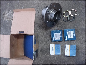

    Tirando Dúvidas ......
    Eixo flutuante:Sim... Pneus: 33 ou 35??-dsc06082.jpgEixo flutuante:Sim... Pneus: 33 ou 35??-dsc06084.jpg
    Eixo flutuante:Sim... Pneus: 33 ou 35??-dsc02989.jpgEixo flutuante:Sim... Pneus: 33 ou 35??-dsc02979.jpgEixo flutuante:Sim... Pneus: 33 ou 35??-dsc02978.jpgEixo flutuante:Sim... Pneus: 33 ou 35??-dsc02970.jpgEixo flutuante:Sim... Pneus: 33 ou 35??-dsc02969.jpgEixo flutuante:Sim... Pneus: 33 ou 35??-dsc02966.jpgEixo flutuante:Sim... Pneus: 33 ou 35??-dsc02965.jpgEixo flutuante:Sim... Pneus: 33 ou 35??-048.jpgEixo flutuante:Sim... Pneus: 33 ou 35??-dsc02982.jpg

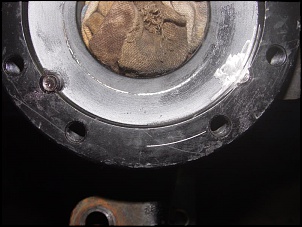

    Olá Roger, obrigado pela resposta.
    Masssss....... eu quase entendi..... vamos as dúvidas..... Quando vc disse: "No caso dos prisioneiros não tenho fotos doserviço que basicamente se resume a refurar o cubo de acordo com a tabela deroscas ( ??? OBS: FOTO 02 CORRETO ??? E se vc reparar na foto parece que o cubo tem 06 furos grandes e um pequeno. ), abrir as roscas de 10x1,25mm e refurar a tampa estriada ( ???? OBS: É a que vem com o eixo ?????) para que sejapossível passar o novo prisioneiro o mais justo possível."
    Outra dúvida: Esclarece por favor, na foto que vc enviou dos prisioneiros quebrados do Drº Guilherme quantos prisioneiros tinham ???? Vc abriu furo pra mais pra corrigir o defeito ????? Quantos furos tenho que alargar ????
    Tomara que vc tenha entendido ?????
    Se não morasse tão longe juro que iria aí ,,,, uma pra conhecer meu padrinho o Drº Guilherme e outra pra te ajudar no serviço pra apreender ....
    Abraço, Wilson.

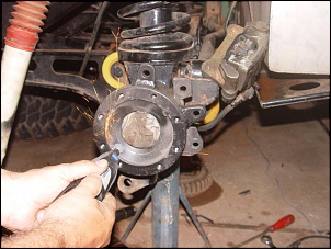

    Caro Wilsonvaccaro!
    Em umas das imagens, pude observar que o flexível do fluído de freio está passando por entre a barra longitudinal.
    Na minha opinião, não poderia ser assim, pois se por algum motivo precisar retirar somente a barra, terá que desligar o flexível, sem contar, que pode virar uma guilhotina para o flexível.
    É só uma observação!
    Kim.

    Olá Kim, as fotos da montagem são do Marcus Brandão, eu ainda não montei o meu estou estudando todas as informações para fazer eu mesmo....
    Obrigado pela ajuda, vou observar no meu se tem algo parecido.....
    Se tiver palpite manda aí por favor....

    Wilsom, vamos resolver as dúvida.
    No cubo de roda você terá que abrir os furos que aparecem na última foto e não na segunda. Os parafusos da segunda foto são os prisioneiros de roda.
    A tampa estriada que me referí é a que vem junto com o eixo, você terá que removê-la usando uma prensa.
    São seis prisioneiros que terão que ser modificados, originalmente são de 8 milímetros e passarão para 10 mm além dos dois pinos guia.
    Entendido?

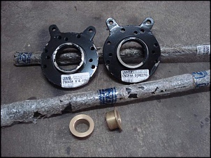

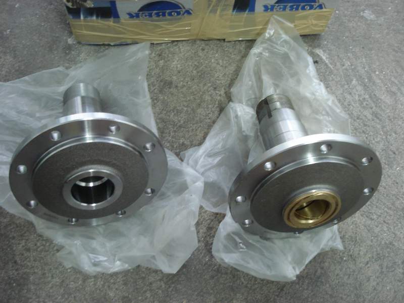

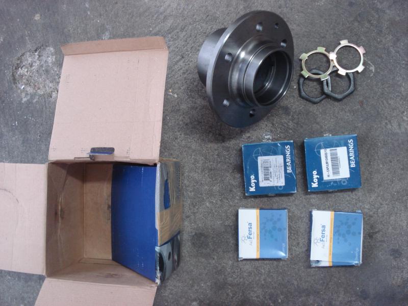

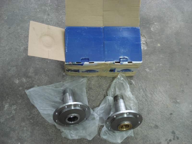

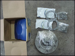

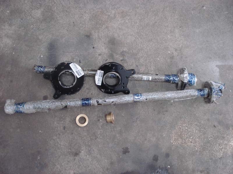

    Olá Drº!!!! Olá Roger!!!! Obrigado pela paciência......
    Mas ainda tô com dúvida ....não consigo identificar as peças.....
    Eixo flutuante:Sim... Pneus: 33 ou 35??-dsc06026.jpgEixo flutuante:Sim... Pneus: 33 ou 35??-dsc06082.jpgEixo flutuante:Sim... Pneus: 33 ou 35??-dsc06083.jpgEixo flutuante:Sim... Pneus: 33 ou 35??-dsc06084.jpgEixo flutuante:Sim... Pneus: 33 ou 35??-dsc06085.jpgEixo flutuante:Sim... Pneus: 33 ou 35??-dsc06027.jpgEixo flutuante:Sim... Pneus: 33 ou 35??-dsc06028.jpg
    Coloquei as fotos das minhas peças que comprei na Enfer e as que o Drº comprou e me enviou.
    Assim ficará fácil vcs apontarem qual a peça que terei que aumentar os furos.
    Na explicação do Roger apenas identifiquei que uma das peças é a tampa que vem junto com o eixo (correto ???) que terei que tirar com uma prensa. Agora a pergunta ..... terei que tirar com uma prensa para poder realizar o alargamento de 8mm para 10mm correto ????? PQ ??? Não consigo fazer esse alargamento com ela presa no eixo ???
    Obrigado Pessoal ,,, Abraço.
