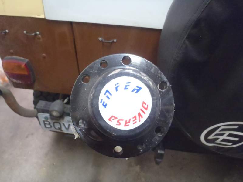

    Olá Drº!!!! Olá Roger!!!! Obrigado pela paciência......
    Mas ainda tô com dúvida ....não consigo identificar as peças.....
    Anexo 401312Anexo 401315Anexo 401316Anexo 401317Anexo 401318Anexo 401313Anexo 401314
    Coloquei as fotos das minhas peças que comprei na Enfer e as que o Drº comprou e me enviou.
    Assim ficará fácil vcs apontarem qual a peça que terei que aumentar os furos.
    Na explicação do Roger apenas identifiquei que uma das peças é a tampa que vem junto com o eixo (correto ???) que terei que tirar com uma prensa. Agora a pergunta ..... terei que tirar com uma prensa para poder realizar o alargamento de 8mm para 10mm correto ????? PQ ??? Não consigo fazer esse alargamento com ela presa no eixo ???
    Obrigado Pessoal ,,, Abraço.
    Exatamente na foto do meio tem um cubo de roda proximo das porcas, e neste cubo que você tem que passar para 10mm, a parte que você tem que fazer isto não esta aparecendo na foto.

    Ajudando agora o DANILO , é o da foto do meio sim , só que nesta foto aparece o cubo pelas costas , e na página anteiror , é a última foto , como o ROGERIO falou , na última foto que vc postou esta lá o CUBO de frente pra vc e vc vê 6 firos equidistantes e dois furos opostos que são os dois furo dos pinos guias .
    Logo , vc terá que abrir os oito furos , SENDO QUE OS SEIS PARA VC ABRIR ROSCA PARA OS PARAFUSOS ALEN DE 10MM e os dois contrapostos , ou seja : um de cada lado , estes só abrir para 10mm e prensar os pinos guias tb de 10mm .
    Qto ao aumentar os furos da tampa extriada que o ROGERIO sugeriu em retirar , acredito que sek=ja para que a furação fique bem feita , furando com uma furadeira de bancada , pq furando no lugar com uma furadeira manual , vc pode arrombar o furo , acredito eu que seja este o motivo que ele falou .

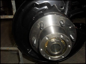

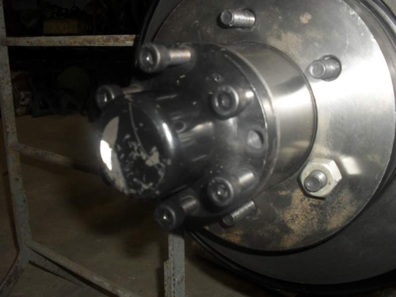

    As peças são essas Wilsom, espero que tenha sanado suas dúvidas.

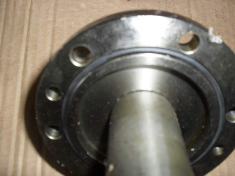

    Eixo flutuante:Sim... Pneus: 33 ou 35??-p3240930.jpgEixo flutuante:Sim... Pneus: 33 ou 35??-p3240931.jpg
    Muitíssimo Obrigado........ Roger e DRº Guilherme
    Agora entendi....e tirei novas fotos para a certeza final...
    Posso mandar um torneiro fazer esse "alargamento" ???????
    Abraços Wilson.

    Pode sim, e peça também para adicionar mais dois furos roscados de 8mm diametralmente opostos na tampa/flange para facilitar a desmontagem.

    OK ... mas vamos com calma,,,, só pra confirmar e não fazer besteira..... a "tampa/flange" é a primeira foto da última msg certo ???
    Servirá apenas para desmontagem não vai parafuso nenhum ???? Ou vai também ??? Tem Foto ????
