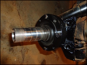

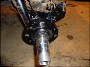

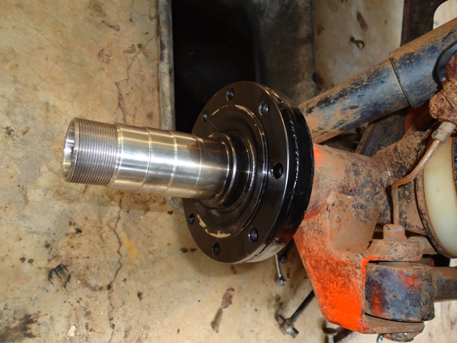

    Então:
    1 -Usinado flange e soldado à manga de eixo Toyota:
    Se alguem precisar tenho desenho de fabricação do flange.
    Miniaturas de Anexos Miniaturas de Anexos Eixo flutuante:Sim... Pneus: 33 ou 35??-flange-01.jpg   Eixo flutuante:Sim... Pneus: 33 ou 35??-flange-2.jpg   Eixo flutuante:Sim... Pneus: 33 ou 35??-flange-3.jpg   Eixo flutuante:Sim... Pneus: 33 ou 35??-flange-4.jpg   Eixo flutuante:Sim... Pneus: 33 ou 35??-flange-5.jpg

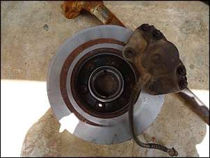

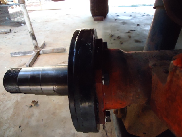

    Então:
    2 - Montado flange no eixo original.
    Miniaturas de Anexos Miniaturas de Anexos Eixo flutuante:Sim... Pneus: 33 ou 35??-original-3.jpg   Eixo flutuante:Sim... Pneus: 33 ou 35??-manga-montada.jpg   Eixo flutuante:Sim... Pneus: 33 ou 35??-fixacao-manga.jpg   Eixo flutuante:Sim... Pneus: 33 ou 35??-original-1.jpg   Eixo flutuante:Sim... Pneus: 33 ou 35??-original-2.jpg

    Então:
    4 - Montar rolamentos,retentor no ,graxa e montar na manga de eixo com duas porcas, uma arruela e uma trava. Montar o semi eixo Enfer. Neste eu fiz furos cônicos e montei prisioneiros originais Toyota com buchas originais Toyota.
    Miniaturas de Anexos Miniaturas de Anexos Eixo flutuante:Sim... Pneus: 33 ou 35??-semi-eixo-montado.jpg   Eixo flutuante:Sim... Pneus: 33 ou 35??-semi-eixo-montado-2.jpg

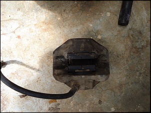

    Então:
    5 - Fabricar suporte para pinças de Opala. (usei as antigas, muito parecidass com a s da Kombi.
    Miniaturas de Anexos Miniaturas de Anexos Eixo flutuante:Sim... Pneus: 33 ou 35??-pinca-opala.jpg   Eixo flutuante:Sim... Pneus: 33 ou 35??-pinca-opala-2.jpg   Eixo flutuante:Sim... Pneus: 33 ou 35??-suporte-pinca.jpg   Eixo flutuante:Sim... Pneus: 33 ou 35??-suporte-pinca-2.jpg

    KIm.
    Verifiquei no sistema original, do lado que troque o rolamento a um ano que a graxa estava novinha e sem contaminação por óleo.(Veja a foto) Então deduzí que é muito dificil ir óleo neste ponto. Ainda assim montei a bucha de bronze que é "bem justa" ao semi eixo e que vai ajudar a "vedar". Se ter pau aí vou mandar fabricar um retentor com os diÂmetros interno e externo específicos.
    Miniaturas de Anexos Miniaturas de Anexos Eixo flutuante:Sim... Pneus: 33 ou 35??-eixo-graxa.jpg

    Vc não postou foto do suporte da pinça como fez ??
    A pinça do Opala vc colocou um alargador da pinça ??
