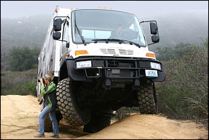

    EriKson , de um pneu 31" pra um 33" equivale a 1" a mais no raio , que é equivalente a 1" a mais na largura do pneu pra fora ( off-set -) para o calculo de esforço de momento ...
    Bom se considerar só isso , andando como se estivesse carregando ovos soltos numa caixa sem querer quebrar , acho que dá pra ir bem longe ... as ACD 10/20 usam pneus sempre abaixo de 31" e se der muito tranco vai pro sac. tb ... pode por peso a vontade , mas não pode dar tranco ...
    No caso de Engesa tem mais fatores , qdo as buchas das links criam folga , mesmo que pequena os trancos são praticamente inevitáveis , folga nas buchas das panhard criam shimmi que tb vai sacrificar um pouco os rolamentos . E se for pneus Mud , pra quem pega muita estrada , o espaço entre os gomos transfere impacto pros rolamentos , pelo menos no meu toda vez que abria , qdo tinha os Mud 33" , tinha marca de batida , aí trocava pra durar uns 2 meses ... com os 31" AT nunca mais aconteceu ... acho que todos que tem 4x4 gostaria de poder rodar com pneus 35" , mais pela versatilidade do que aparencia , mas nem todos 4x4 estão preparados pra isso ...
    Um dos poucos que pode usar 35" ou > sem problemas é esse da foto ... se viesse pra cá faria um esforço pra ter um bicho desses ...
    abs ... Edu
