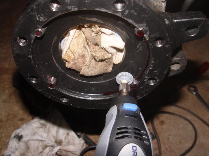

    wilsonvaccaro
    11 Anexo(s)
    Tirando Dúvidas ......
    Anexo 399407Anexo 399408
    Anexo 399417Anexo 399416Anexo 399415Anexo 399414Anexo 399413Anexo 399412Anexo 399411Anexo 399410Anexo 399409

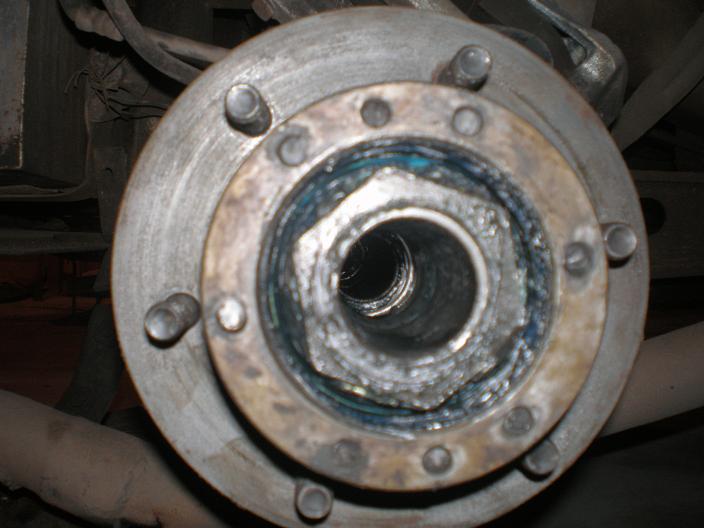

    Olá Roger, obrigado pela resposta.
    Masssss....... eu quase entendi..... vamos as dúvidas..... Quando vc disse: "No caso dos prisioneiros não tenho fotos doserviço que basicamente se resume a refurar o cubo de acordo com a tabela deroscas ( ??? OBS: FOTO 02 CORRETO ??? E se vc reparar na foto parece que o cubo tem 06 furos grandes e um pequeno. ), abrir as roscas de 10x1,25mm e refurar a tampa estriada ( ???? OBS: É a que vem com o eixo ?????) para que sejapossível passar o novo prisioneiro o mais justo possível."
    Outra dúvida: Esclarece por favor, na foto que vc enviou dos prisioneiros quebrados do Drº Guilherme quantos prisioneiros tinham ???? Vc abriu furo pra mais pra corrigir o defeito ????? Quantos furos tenho que alargar ????
    Tomara que vc tenha entendido ?????
    Se não morasse tão longe juro que iria aí ,,,, uma pra conhecer meu padrinho o Drº Guilherme e outra pra te ajudar no serviço pra apreender ....
    Abraço, Wilson.

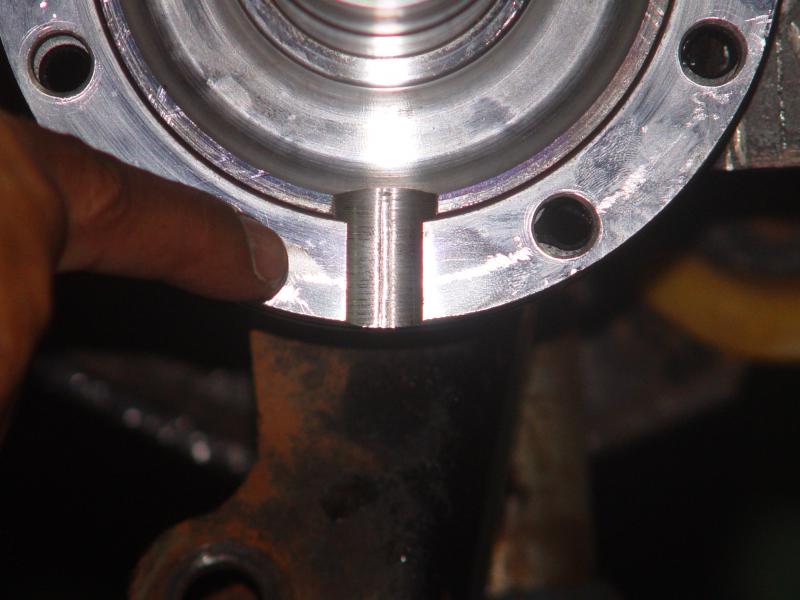

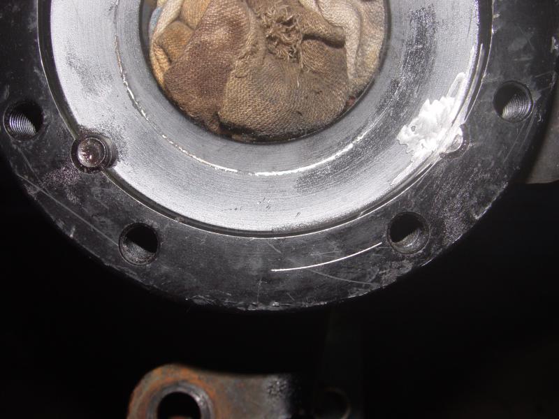

    RogérioNunes
    Wilsom, vamos resolver as dúvida.
    No cubo de roda você terá que abrir os furos que aparecem na última foto e não na segunda. Os parafusos da segunda foto são os prisioneiros de roda.
    A tampa estriada que me referí é a que vem junto com o eixo, você terá que removê-la usando uma prensa.
    São seis prisioneiros que terão que ser modificados, originalmente são de 8 milímetros e passarão para 10 mm além dos dois pinos guia.
    Entendido?
  • 18/03/2013, 23:32
    guilhermeabreu
    Complementando ainda o que o ROGERIO falou , no meu conforme as fotos o ROGERIO colocou mais DOIS PINOS GUIAS , os DOIS PINOS GUIAS originais são tb de 8mm e ele abriu para 10mm e colocou mais dois ainda ficando com 4 PINOS GUIA , mas depois do resultado destas modificações ele optou em não aumentar os dois PINOS GUIAS , deixando apenas com os dois originais , MAS MUDANDO A ESPESSURA DE 8MM PARA 10MM , que foi feito no do CARLOS SIQUEIRA e do VICENTE GUIMARÃES e eles não tiveram problema por ter apenas estes dois pinos guias originais mas com pinos de 10mm .

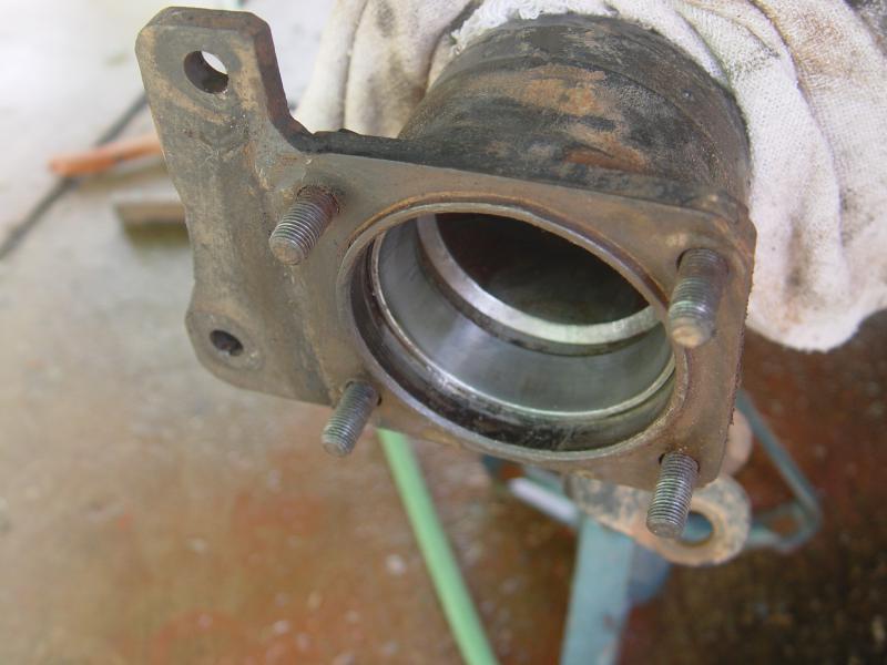

    :concordo: Olá Drº!!!! Olá Roger!!!! Obrigado pela paciência......
    Mas ainda tô com dúvida ....não consigo identificar as peças.....
    Anexo 401312Anexo 401315Anexo 401316Anexo 401317Anexo 401318Anexo 401313Anexo 401314
    Coloquei as fotos das minhas peças que comprei na Enfer e as que o Drº comprou e me enviou.
    Assim ficará fácil vcs apontarem qual a peça que terei que aumentar os furos.
    Na explicação do Roger apenas identifiquei que uma das peças é a tampa que vem junto com o eixo (correto ???) que terei que tirar com uma prensa. Agora a pergunta ..... terei que tirar com uma prensa para poder realizar o alargamento de 8mm para 10mm correto ????? PQ ??? Não consigo fazer esse alargamento com ela presa no eixo ???
