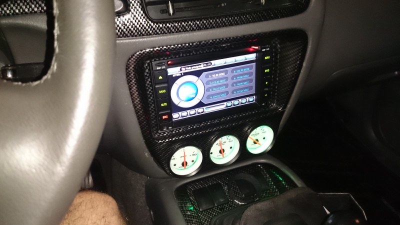

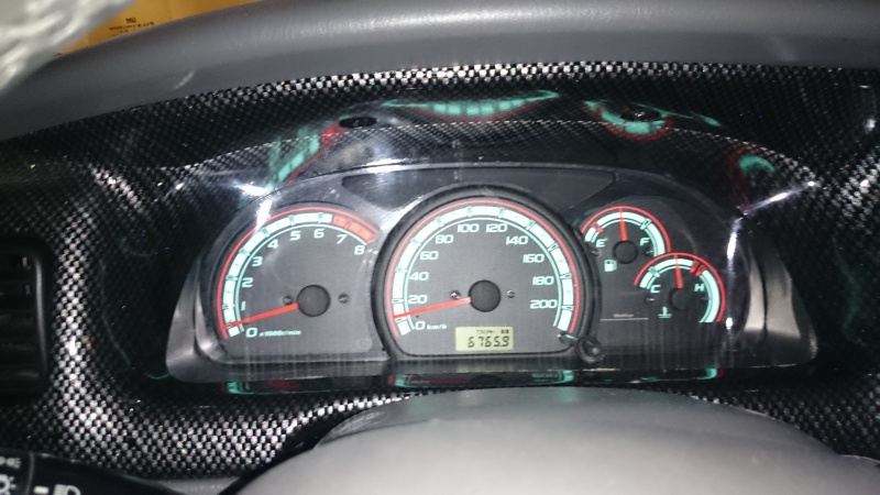

    e o novo painel da minha tracker

    Citação Postado originalmente por alexandre 215 Ver Post
    a
    Painel na versao a gasolina.....!!!!!!
    Com mesmo forma do GV/TK
    Achei estranho....
    Mas o conta giro nem funciona...!

    Citação Postado originalmente por Joao Baeta Ver Post
    Achei estranho....
    meu amigo o conta giro não funciona porque eu mudei a bomba injetora para uma da l200, estou vendo se consigo alguma pessoa que saiba como fazer para funcionar
