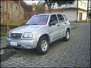

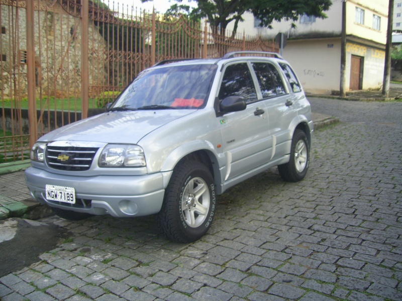

    A minha esta com calços de 1", coloquei pneus 235/70/16, não pega nada, não raspa; fica excelente para quem não faz nada radical com o carro, faço umas trilhas legais e nunca tive problemas. Mas não fica com um visual legal com os pneus originais. A minha com os pneus mais altos ficou show!!Tracker - Fazer Lift.-pic_0154.jpg
