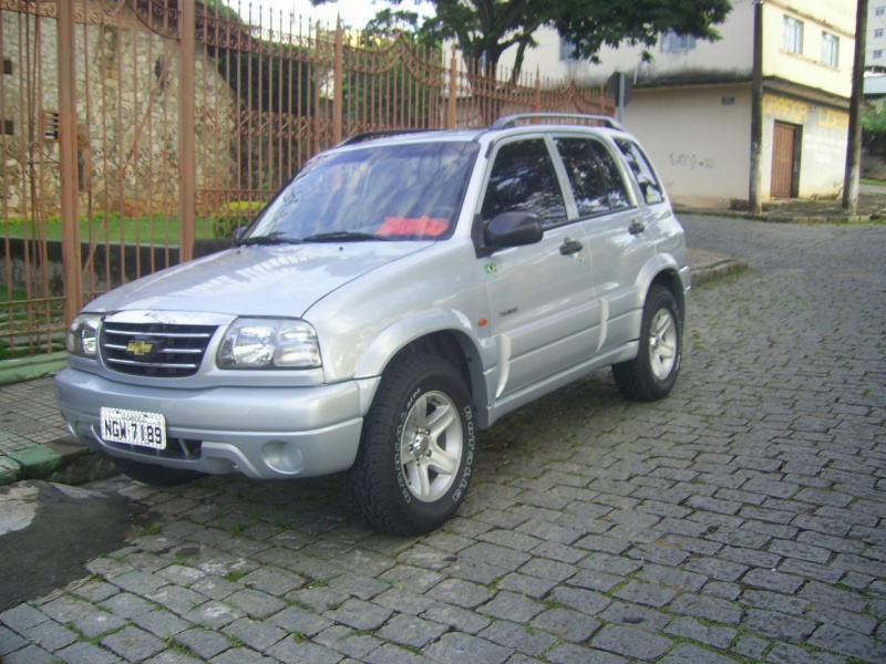

A minha esta com calços de 1", coloquei pneus 235/70/16, não pega nada, não raspa; fica excelente para quem não faz nada radical com o carro, faço umas trilhas legais e nunca tive problemas. Mas não fica com um visual legal com os pneus originais. A minha com os pneus mais altos ficou show!!Anexo 457244

Essas alterações, são para lift de 2" , os de 1" não precisam delas. Troquei os pneus e coloquei o lift de 1" com o carro marcando 72 mil e uns quebrados de km .. hj já esta próximo dos 81 mil km.. e continua tudo perfeito (amortecedores, bielas, pivôs e tudo mais).

Galera, lift de 1" no Tracker é uma OTIMA opção para quem quer usar pneus maiores (235/70/16) e não vai fazer trilhas pesadas. Não precisa alterar quase nada na suspensão, apenas confeccionar os calços em TECHNYL (muito melhor do que os de borracha) e instalar entre as molas e a carroceria. Este lift sobre o carro bastante, mesmo 1" parecendo pouco a diferença na pratica é muito boa.
Ah, após a instalação dos calços a cambagem das rodas dianteiras fica excessivamente negativa, deve ser o mais proximo de "zero" possivel, com a instalação de parafusos especiais "CAM 12" o meu ficou com 0,5º negativo, está ok.........
