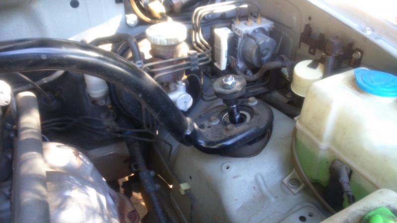

    Citação Postado originalmente por luizcarlosw Ver Post
    Pessoal comprei o kit lift 1" da RC 4x4, em teoria este lift de 1" não precisa mudar nada no carro por ser pouco, mas usando só amortecedores originais é necessário aumentar o batente para não estourar os coxins ?
    Este suporte de amortecedores de aço compensa a necessidade de aumentar o batente ?
    Anexo 558554
    Vejo isso ser comum no lift de 2", se esquecer de aumentar o batente já se vai o coxim e amortecedores.
    Anexo 558551
    Anexo 558552
    Anexo 558553
    Alguém que tem lift de 1" a bastante tempo manteve o batente no tamanho original ?
    Obrigado.
