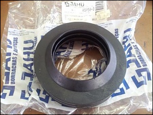

    Tem também estes vendidos pela Caminho das Pedras 4x4 de BH.
    Já instalei e são muito bons...R$ 110,00 ous 4 calços

    Ok Rosseto, e tu usou esse mesmo modelo para o kadett/ipanema nas 3 viaturas?

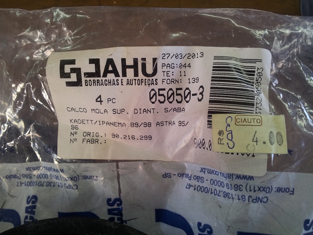

    Sobre o nylon 6.6 e o tecnil, encontrei esta etiqueta em um tolete de tecnil.

    Me interessei por estes calços de borracha. Alguém mais além do Maurício já usou?
