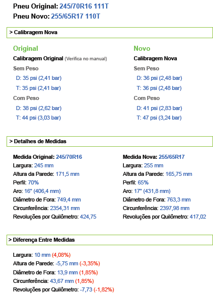

    mfcb,
    Segui a sua orientação e consultei o site que me recomendou (obrigado).
    Me passaram esta tabela:
    http://www.calibragemdepneu.com.br/c...m.php?id=10536
    Uma diferença grande, não?

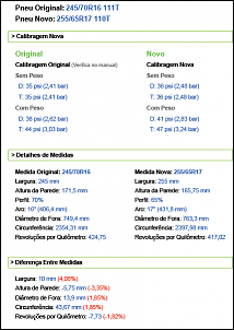

    Fala Edumar,
    Eu não sei qual a forma de cálculo que eles utilizam. No meu caso eu troquei do aro 16 245/70 pro aro 17 255/65. Dai ficou praticamente a mesma coisa, o que era esperado pq a mudança foi muito pequena, o diâmetro praticamente não mudou.
    De toda forma, verifica se não excede o limite máximo do pneu. Normalmente na lateral tem o valor máximo de pressão. Se não exceder acho que não custa tentar e avaliar, mesmo achando que ela deve ficar muito dura...

    achei muito estranho isso, via de regra, qdo se muda os valores sao praticamente identicos, diferenca mesmo é na caracteristica do pneu, ou seja, mais macio (bridgestone e michelin) vc coloca no maximo uns 10% a mais do que o original...
    outro fator estranho, qto maior o pneu, menor a calibragem necessaria, qto menor, mais pressao se coloca.
    uma analogia bem gritante, seria um pneu de bicicleta mountain bike, onde vc coloca entre 30 e 45 psi a depender do teu peso e medida do pneu, um pneu de bike de speed (tipo caloi 10), a calibragem varia entre 85psi a 150psi...
