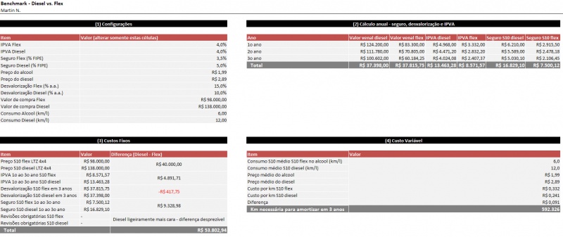

    Esses são os meus cálculos:
    Eu (meu caso) precisaria rodar ~592.000 km em 3 anos para amortizar a diferença fazendo 6 por litro de alcool ou 12 de diesel @ 1,99 e 2,89, respectivamente - o que é realista para ambas.
    Para se ter uma ideia da elasticidade, se eu fizesse 5 de alcool e 14 de diesel (o que é bem irrealistas em ambos os casos), a diferença cairia para "apenas" ~280.000 km em 3 anos.
    Vale notar que eu considerei o custo de manutenção idêntico (na verdade, as revisões obrigatórias da diesel são um pouquinho mais caras, mas considerei igual), pois só fiz a conta para os 3 primeiros anos de uso da caminhonete, já que eu não pretendo ficar com ela após o término da garantia. Ou seja, se a simulação fosse esticada para o 4o ano em diante, seria necessário considerar o custo de manutenção mais alto da diesel também. Além disso, após mais ou menos 12-15 anos de uso, o preço da diesel tende a se estabilizar na casa dos 30, 35.000 reais e não cair mais (vide as S10 diesel 2.5, das primeiras), ao passo que a flex tende a continuar despencando até o ponto em que o carro vira quase uma sucata cotada por kg (vide as S10 2.2, que, apesar de serem ótimas caminhonetes (tivemos uma em casa), pode-se achar por menos de 12.000).
    A planilha é facilmente configurável; posso enviar se alguém tiver interesse em fazer simulações com os próprios dados.
    Anexo 505940
