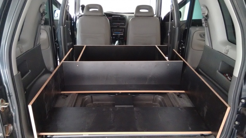

    Já iniciei a montagem... dentro de poucos dias a parte da marcenaria estará pronta.
    Depois do último layout que postei ainda fiz várias melhorias.
    Agora haverá um gavetão retrátil com pia inox e fogão. Haverá também uma mesinha retrátil e não mais dobrável como em meu camper anterior.

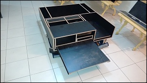

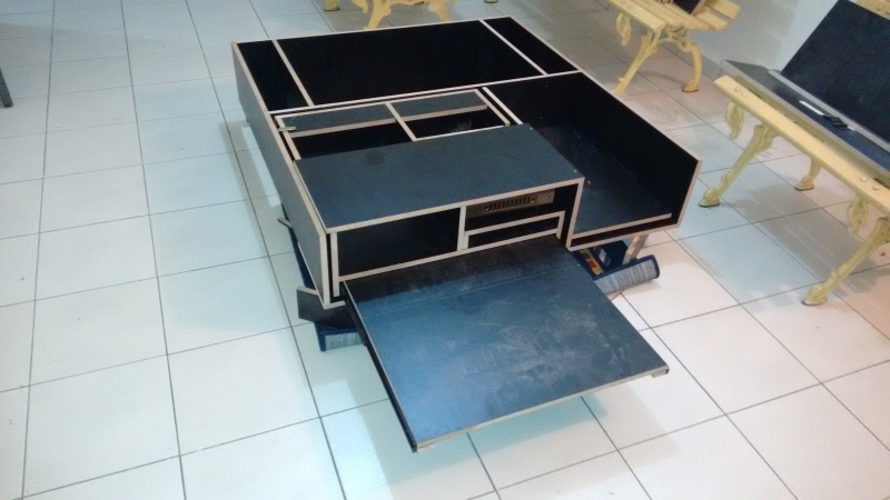

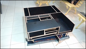

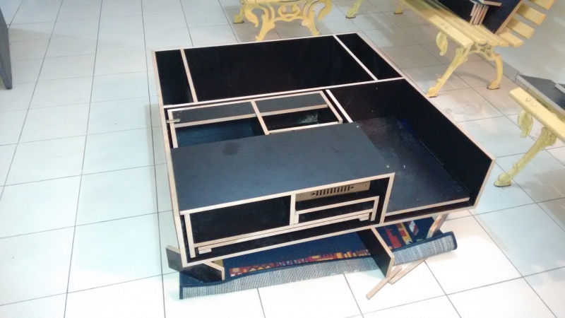

    a montagem continua... o sistema de gavetas esta dando bastante trabalho... mas está ficando muito bom e prático. Segue algumas fotos da montagem de hoje

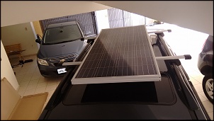

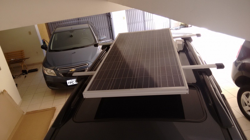

    Chegou hoje o painel solar. Testando a posição no teto... mas na realidade minha intenção é prendê-lo abaixo das travessas com um trilho deslizante para que eu possa utilizar o bagageiro Thule sobre as travessas. Se o veículo estiver em movimento não precisarei utilizar a energia solar pois o funcionamento da geladeira e o carregamento da bateria estacionária será feito pelo alternador. Já quando eu parar em um local de camping ou estacionar por longo período eu puxo a placa solar que passará a carregar a bateria estacionária e manterá a geladeira funcionando.

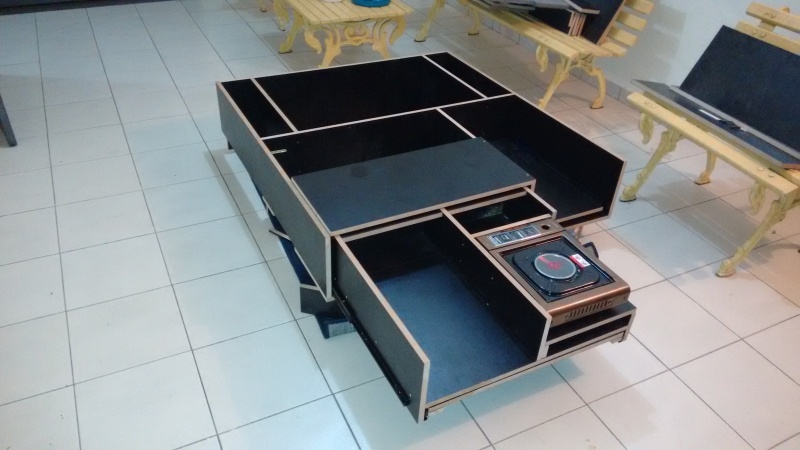

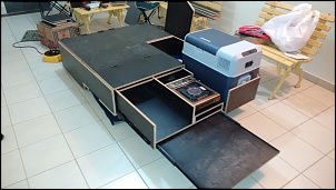

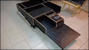

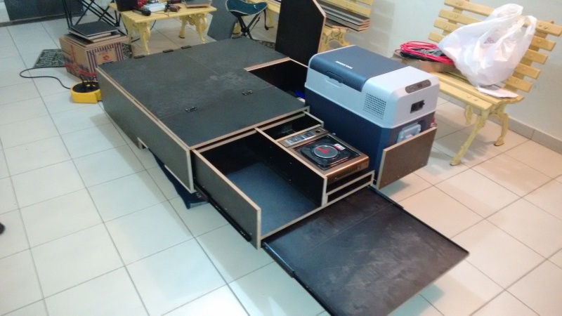

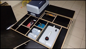

    Trabalho de marcenaria quase terminado... também instalei uma gaveta slide-out para a geladeira. Ainda falta instalar a pia inox (estou aguardando chegar), fixar a frente do gavetão, fazer o acabamento e pintar de preto as partes expostas do MDF, colocar revestimento emborrachado nos baús, para evitar ruído dos objetos batendo no móvel quando o veículo estiver em movimento.
    Disposição dos objetos dentro do camperbox. As divisórias são removíveis e modulares, ou seja, posso configurar a disposição dos objetos conforme a minha necessidade. Se, por exemplo, eu for ficar em um camping estruturado, não precisarei levar o tanque de água, e poderei utilizar o espaço para guardar roupas ou outros objetos. O mesmo vale para o espaço da geladeira ou qualquer outro espaço. Note também que há uma tampa dobrável sobre o gavetão. Esta tampa dá acesso ao baú do porta-malas da Tracker; para ter acesso eu abro a gaveta e levanto a tampa.

    Citação Postado originalmente por quintaes Ver Post
    Legal!!!
    Um isolador de bateria ajuda bastante no sistema elétrico.
    Marcos Quintaes.
    Olá Marcos, quanto a parte elétrica haverá um chaveador de 3 posições: painel solar, alternador e carregador AC, ou seja, a bateria será carregada por uma destas fontes de energia. Quanto ao alternador este só é acoplado à bateria estacionária se a chave seletora estiver na posição "alternador" e se o motor estiver ligado. O acoplamento será feito através de um relê de alta amperagem. Também irei instalar um disjuntor principal que desliga totalmente a bateria estacionária, além de fusíveis para cada acessório, para maior segurança.
