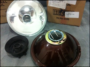

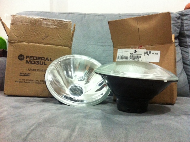

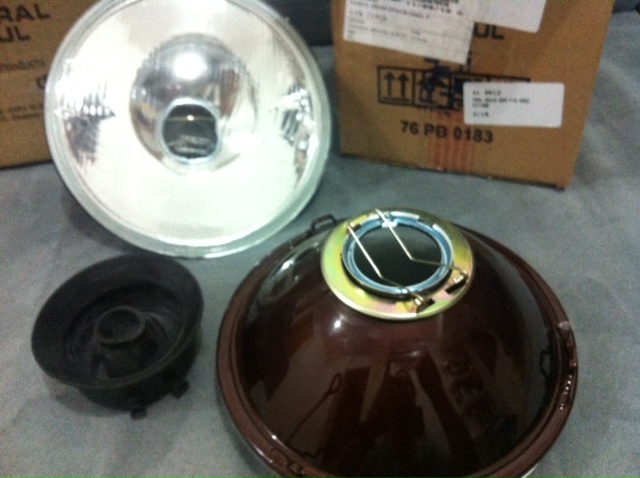

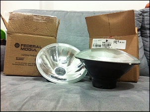

    Depois de muito pesquisar marcas e preços, comprei um par de farois Rossi de na Decorpecas (Camaqua-RS). Paguei R$ 170 no par, mais frete e um tributo estadual, preço muuuito abaixo dos que vi no mercado livre.
    Os farois acabaram de chegar. Gostei muito da qualidade de construção. Lentes de vidro e carcaça de aço. Só falta instalar pra ver se são tão bons quanto dizem. Pretendo colocar lâmpadas philips rally (90W-100W). Depois posto os resultados.
    fotos dos ditos:

    Pronto...
    Farois instalados em menos de uma hora, nenhuma adaptacao e qualidade do facho beeeeem melhor. Recomendo.
