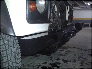

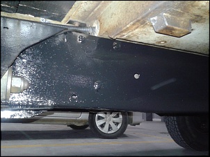

    Chassi... Depois de lavar, oleo, ferrox, mais agua, bucha, paninho pra limpar ... e ... ultima etapa... pintando com Hammerite..
    Depois de pesquisar acho que eh o melhor para proteger e tratar alguma ferrugem que tenha ficado... Fotos da primeira mao... agora tenho trabalho pro resto da semana... ou melhor do mes...
    Pintei os parachoques tb...

    Fala Abel, aplica no pincel? essa tinta tem metais [ a lata é bem pesada? ] ou tem zarcão na composição?
    essa eu não conheço...
  • #88
    13/05/2013
    1,041
    Bom...Apliquei no pincel e rolo. Minha ideia são 2 a 3 demãos. Depois talvez uma batida de pedra, mas ainda nao sei... to fazendo aos poucos (aprendi...rs..).. Importante , ele é preto brilhante, tem gente que usa um spray fosco sobre o Hammetite pra ficar fosco..
    A pergunta sobre o que usar nos chassis/ferrugem é mais dificil de responder do que dizer quando comecou a corrupcao no brasil..rs..
    O pessoal que tem buggy usa muito nos chassis este produto, e eles vivem na praia e areia... ele tb é muito usado em portoes de ferro ..
    Pesquisei muito e tem gente que nao gosta pq dizem que protege mas que pode trincar e ai entrar agua. Por isso antes passei muito ferrox e oleo... Por causa desta duvida tb que penso em colocar uma batida de pedra por cima ... Vamos ver..

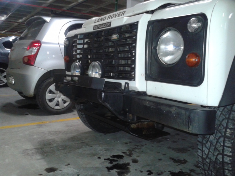

    O serviço continua... E tem que ser no minimo 2 mãos do Hammerite
    Pintei a protecao traseira e a escada tb... mas lembro que fica brilhante... talvez tenha q cobrir com spray preto fosto pra tirar as imperfeicoes do pincel..
