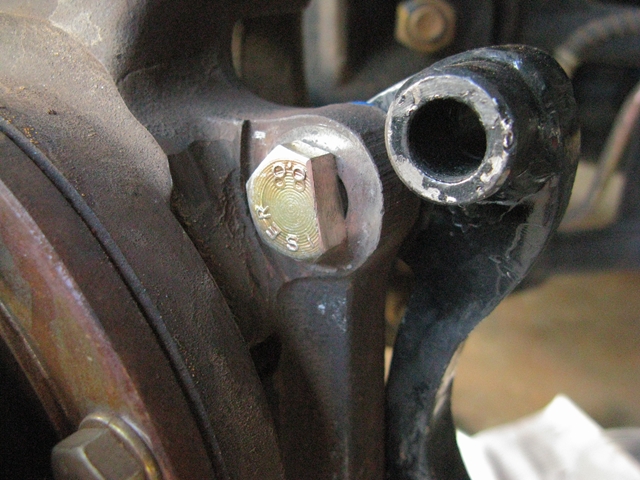

    Foto da pinça instalada mostrando o suporte.

    Outro cliente mandou mas foto tambem, neste caso usou rodas aro 15, e já usava espeçadores de 1 polegada. Vejam como ficou.
    Em uma das fotos ele só cortou um pedaço da cabeça do parafuso.

    Hugo, segue as respostas:
    Essas pinças são de qual carro?
    Toyota bandeirantes
    Os discos são originais do carro?
    da bandeirantes tambem
    Usa o flexivel original do carro?
    Usa do troller mesmo
    Qual a vantagem dessa pinça para a original?
    Potencia de frenagem, o disco da bandeirantes tambem e maior o que deixa melhor nas frengens.
    As fotos colocadas foi de um cliente que estava reclamando do jipe com pneus 33, ele adorava o freio da bandeirantes e detestava do troller, colocou o kit e adorou a frenagem.
