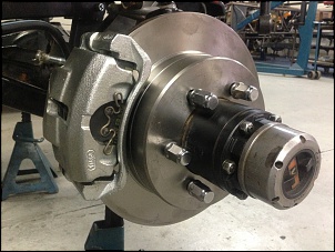

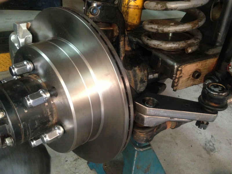

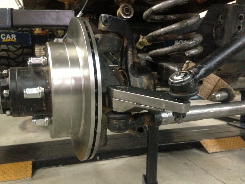

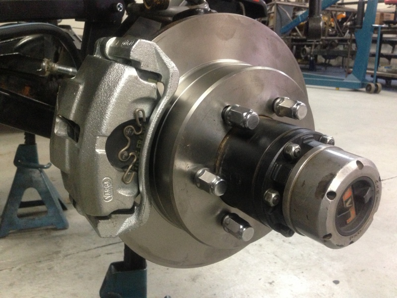

    Citação Postado originalmente por Vermeio Ver Post
    Foto da pinça instalada mostrando o suporte.
    Citação Postado originalmente por Casa da transmissão4x4 Ver Post
    Outro cliente mandou mas foto tambem, neste caso usou rodas aro 15, e já usava espeçadores de 1 polegada. Vejam como ficou.
    Em uma das fotos ele só cortou um pedaço da cabeça do parafuso.
