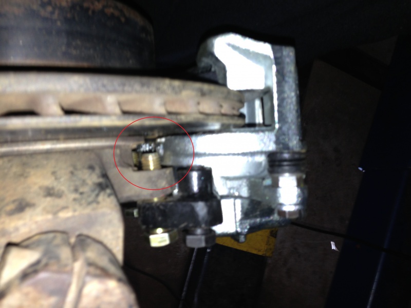

    adaptado os freio de toyota bandeirante.
    comprei o kit com o danilo da casa da transmissão, mas tem que trocar o disco tambem (comprei na toroffroad).
    se deixar nos discos originais a pastilha nao pega so uma parte.
    no suporte que veio foi preciso dar uma mexida tambem, nao tem espaço para colocar os parafusos e porcas.
    precisei fazer rosca no suporte original ao inves de usar o parafuso passante com porca depois (nao tem espaço para a porca).
    o freio melhorou muito, alem da pastilha e pistão serem maior, o disco de maior diametro (3cm a mais se nao me engano) faz uma alavanca maior.

    Ola,
    comprei tbm o kit com Danilo, ele ja me falou que não tanto pnp, rsssssssss
    tava esperando noticias sobre isso...
    Vc usou os discos para Toyota Bandeirantes?
    Os parafusos vc usou são os M12 que fazem parte do kit?
    Os parafusos original do Troller são mais fino o que dar pra abrir rosca no suporte original?

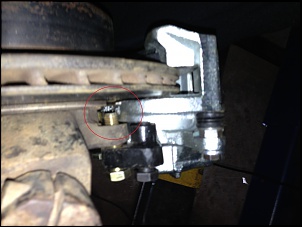

    disco de bandeirante mesmo
    para colocar nos suportes originais nao usei os parafusos que vieram.
    fiz rosca no suporte original e coloquei um parafuso maior, nao saberia te dizer o tamanho. nao tem espaço para usar os que vieram porque no espaço da porca ja vem a pinça
    da uma olhada na foto, coloquei um circulo vermelho aonde deveria colocar a porca que veio com o kit
    abs
    ps: tem que dar uma esmirilhada para emprelhar o suporte orignal para que o suporte que veio "encaixe". vais ver isso na instalação mas é pouca coisa

    Opa, até que enfim as fotos...rsrs....!!! Bom deu um certo trabalho heim, mas que bom que da noticia que o freio ficou bom ainda mais com pneus 37. Nesta foto ae acima não seria mais facil tirar na pinça ?

    Jaime,
    uso somente estepe com roda original, a pessoa que instalou me informou que entra tranquilo, eu pessoalmente nao testei nem rodei, somente com as aro 17.
    Danilo,
    pois é, fiz a instalação ontem depois de receber os discos (ja coloca os discos no kit ai).
    se fosse tirar na pinça teria que tirar bastante, só o parafuso ja pega imagina com a porca...
