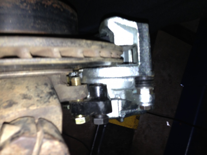

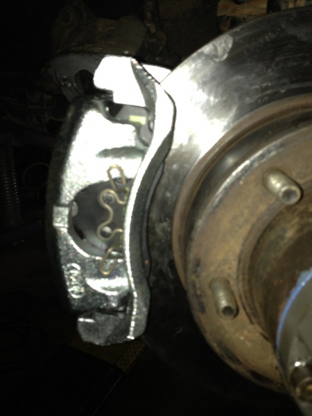

adaptado os freio de toyota bandeirante.

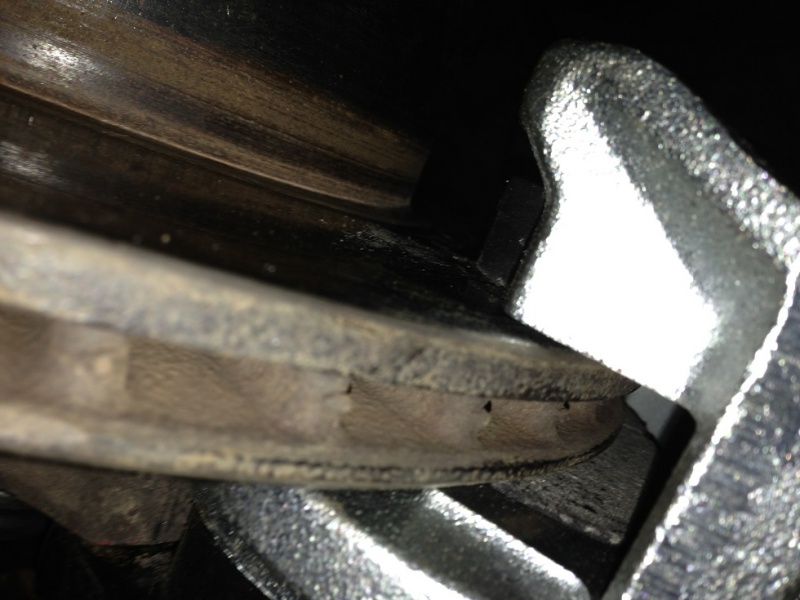

comprei o kit com o danilo da casa da transmissão, mas tem que trocar o disco tambem (comprei na toroffroad).
se deixar nos discos originais a pastilha nao pega so uma parte.
no suporte que veio foi preciso dar uma mexida tambem, nao tem espaço para colocar os parafusos e porcas.
precisei fazer rosca no suporte original ao inves de usar o parafuso passante com porca depois (nao tem espaço para a porca).
o freio melhorou muito, alem da pastilha e pistão serem maior, o disco de maior diametro (3cm a mais se nao me engano) faz uma alavanca maior.
fotos deles com o disco de toyota nao tenho pois acabei nao acompanhando o serviço
agora com os 37 chega quase a travar os pneus...
abraços

disco de bandeirante mesmo
para colocar nos suportes originais nao usei os parafusos que vieram.
fiz rosca no suporte original e coloquei um parafuso maior, nao saberia te dizer o tamanho. nao tem espaço para usar os que vieram porque no espaço da porca ja vem a pinça
da uma olhada na foto, coloquei um circulo vermelho aonde deveria colocar a porca que veio com o kit
abs
ps: tem que dar uma esmirilhada para emprelhar o suporte orignal para que o suporte que veio "encaixe". vais ver isso na instalação mas é pouca coisa
