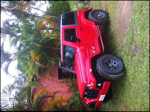

    Finalmente coloquei os 32x11,5R15 Wrangler MTR c/ Kevlar na vtr. Me surpreendi com a performance no asfalto, pois comparado ao pneu original, não senti diferença de ruído, mesmo sendo OTR. A dirigibilidade e' excelente, mesmo em estrada a 120 km/h. Não há necessidade de alterações, e' plug and play. Vou testa-lo em trilha e posto minha impressão. Seguem fotos da vtr.

    A aderência me surpreendeu! Segurou o carro no teto!

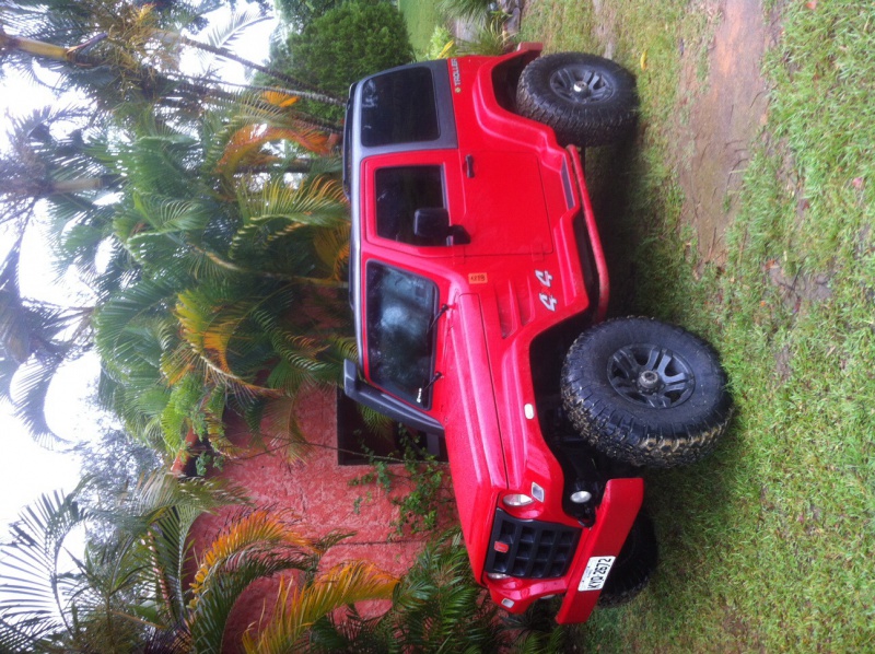

    Fala aí galera, coloquei recentemente os Bf's 33x10,5 mud km2 nas rodas originais com alargadores AVM...Ficou TOP!
    -Não pega em nada.
    -Não ronca quase nada no asfalto.
    -A relação alongou um pouco, mas não vejo problema nisso pois com os pneus originais achava a relação do bugão um tanto curta (arrancava em 2ª marcha direto), agora ficou uma beleza.
    -Roda mais macio, principalmente no paralelepípedo.
    Ah quem diga que os 33x10,5 são horrosos, mas o bom é o que funciona...eu particularmente acho que ficou perfeito, bom e bonito.
