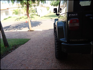

    Ai galera troquei os 31x10,5 AT por esses 33x12,5 !
    Raspa só quando estreça totalmente para o lado esquerdo. O resto é só alegria!
