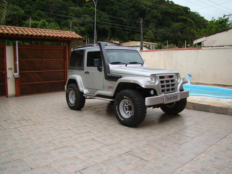

    Segue foto do meu troller com pneus 33x10,5 BF -MUD2
    Miniaturas de Anexos Miniaturas de Anexos Pneus grandes para o Troller.-dsc00005.jpg
    Ex. Rural 1976
    Ex. Toyota Band. 1989
    Atual Troller 2009, Jeep na veia coisa de Pai para filho

    Daniel,
    As rodas que vc tá usando tem offset de quanto?
    Abs,
    Reinaldo

    Estas rodas eu já usava na minha Band. é off set -25 se não me engano.
    As rodas da Band sao ótimas para o Troller, se nao me engano, realmente é -25.
